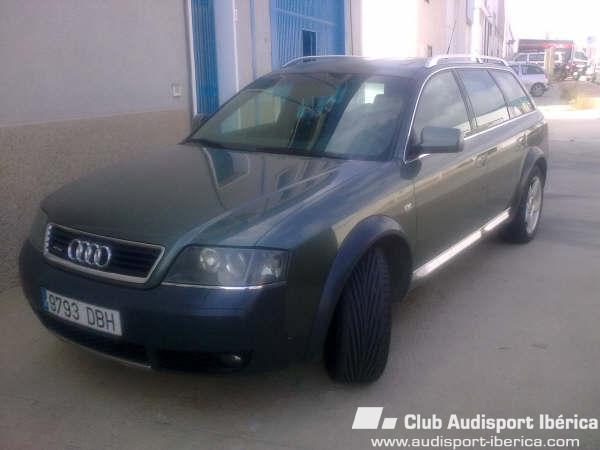

angelangost Publicado 22 de Septiembre del 2011 Denunciar Publicado 22 de Septiembre del 2011 Hola a todos y buenos días, estoy tratando de sacar el caudalimetro y tengo claro todo el proceso, a falta de los mas sencillo, pienso!!! que es como desconectar la ficha que va al caudalimetro lleva una pestaña que tengo que quitar y no se como quitarla ya que no me fio de forzarla y romperla, ya se que os parecerá una tontería pero la verdad es que he visto que todas las fichas son iguales y llevan el mismo sistema y no se como hacerlo,lo de los tornillos lo tengo claro, lo del limpia conectores cero residuos también solo necesito que me expliquéis como se quita la maldita ficha,,,por cierto mi audi es un all road 2.5 del 2002, espero vuestros sabios consejos!!!! pdat: adjunto foto del coche en cuestion. Responder
