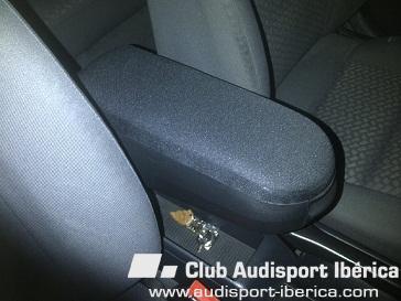

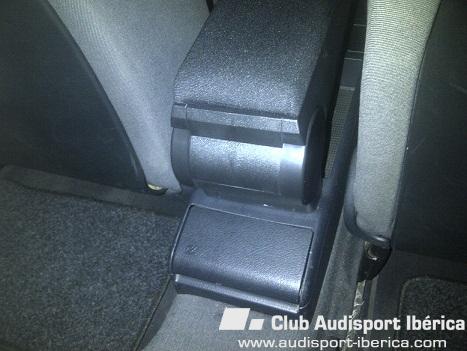

bustelo Publicado 15 de Diciembre del 2011 Denunciar Publicado 15 de Diciembre del 2011 es muy facil, ai q mirar bien en donde ai q agujerear, el truco esta en atornillar el soporte ala consola central con los 3 tornillos peqeños q trae de estrella y una vez agarrado ala consola centrar ya puedes guiarte mas facil ala ora de cortar. te recomiendo q primero taladres mas o menos en el medio y empieces a cortar con una sierra o algo parecido, yo lo ice todo con el taladro pa acabar antes y aunq t pases un poco no importa xq el reposabrazos trae una junta para poner en el embellecedor y si t pasas no pasa nada, animo amigo, iba subir aqi las fotos pero no se como :o Responder
bustelo Publicado 15 de Diciembre del 2011 Denunciar Publicado 15 de Diciembre del 2011 ai os van xikos! Responder
