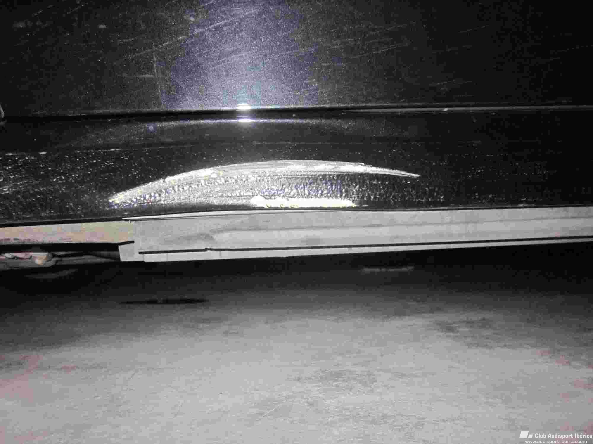

javiperita Publicado 21 de Septiembre del 2011 Denunciar Publicado 21 de Septiembre del 2011 hola estoy preocupado un poco con el roce. Os cuento un poco el problema, total que le di un roce el otro dia al coche con un bordillo la verdad es que no se como fue. Pero estoy algo preocupado porque a sido en un sitio muy delicado. He colgado una fotos para que veais el estado, y si tiene algun arreglo y como se queda o es una reparacion complicada. un saludo y gracias. Responder
raul_a4b8 Publicado 21 de Septiembre del 2011 Denunciar Publicado 21 de Septiembre del 2011 Pero solo es roce o tiene bollo? No se aprecia en la foto Responder
javiperita Publicado 22 de Septiembre del 2011 Autor Denunciar Publicado 22 de Septiembre del 2011 no tiene un bollo lo que pasa es que en la foto no se aprecia muy bien, pero pensais alguno que es complicado el arreglo. Responder
taras bulba Publicado 23 de Septiembre del 2011 Denunciar Publicado 23 de Septiembre del 2011 quizá puliendo un poco disimulas, pero parece que tiene bollo porque está la chapa por encima con la forma un poco dada... el resto blanco, si no es tu imprimación la podrás quitar, lo otro un chapista te lo sacará con un útil que tienen para sacar bollos, pero luego tendrás que enmasillar y pintar. en youtube he visto unos clavos que van pegado a la chapa y luego tirando recuperan el bollo y sale el clavo dejando casi sin resto la chapa, luego limpian y ya está. infórmate con algún especialista en chapa... que igual te lo hace baratito si el tirante ese no es muy rígido Responder
Temi_A4 Publicado 23 de Septiembre del 2011 Denunciar Publicado 23 de Septiembre del 2011 (editado) jod** pues yo diria q tiene bollo, x la foto parece q esta metido hacia adentro, se ve la curvatura del pliege y todo, vamos q si no me dicen q no yo diria q si fijo si no tiene bollo y solo has rascao, depende del rascado, si ha llegado a la chapa a pintar, si no a llegado prueba con polish. si lo tuvieses hundido la zona esa la verdad es q es un poco jodida ya q lleva un nervio, pero bueno, un chapista te lo dira mucho mejor q nosotros q solo vemos una simple foto, no me atrevo a darte un precio, pero no creo q supere los 150 pavos. ya nos diras. un saludo Editado 23 de Septiembre del 2011 por Temi_A4 Responder
javiperita Publicado 23 de Septiembre del 2011 Autor Denunciar Publicado 23 de Septiembre del 2011 ok lo tengo que llevar a un profesional de chapa, lo que pasa es que no estoy en malaga, cuando llegue lo llevare a ver lo que me dice, ya os contare. Alguno de malaga que conozca un taller de chapa y pintura bueno que no sea la casa oficial. gracias un saludo. Responder
