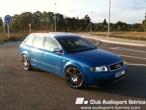

uxio Publicado 21 de Septiembre del 2011 Denunciar Compartir Publicado 21 de Septiembre del 2011 (editado) Hola a todos toca cambiar los amortiguadores que los tengo rebentaos ya que hace un año le puse unos muelles para bajarlo (eibach) y deje los de serie ahora le tengo que poner algo de bastago corto pero no se que poner que me recomendais y sobre que precios andaran es un a a4 b6 2003 abant y no es cuatro....tambien seme paso por la cabeza una roscada pero igual se queda duro como una piedra no? espero vuestros consejos Editado 21 de Septiembre del 2011 por uxio Responder Enlace al comentario Compartir en otros sitios web More sharing options...
