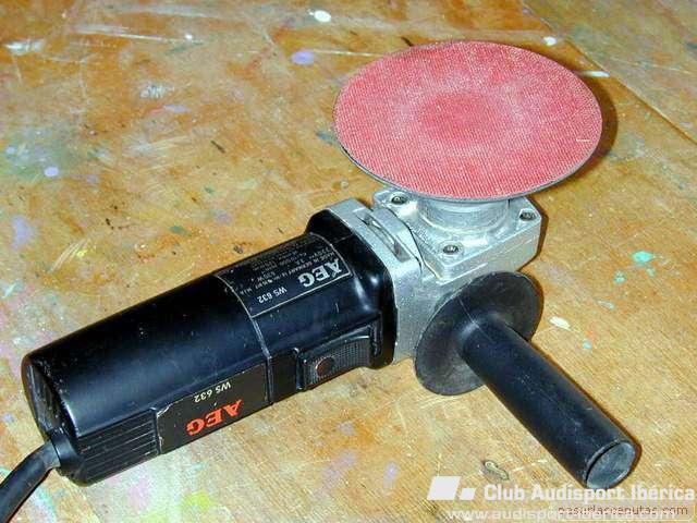

a34323 Publicado 22 de Septiembre del 2011 Autor Denunciar Publicado 22 de Septiembre del 2011 Emilio, tu problema tiene facil solucion: No te desesperes hombre, que con calma y paciencia todo sale Pulidora??? Ahí meto radial y a hacer puñetas todo!!! Responder
RomuloTDI Publicado 22 de Septiembre del 2011 Denunciar Publicado 22 de Septiembre del 2011 Emilio, tu problema tiene facil solucion: No te desesperes hombre, que con calma y paciencia todo sale Pulidora??? Ahí meto radial y a hacer puñetas todo!!! No no, no es una pulidora, es un radial como la copa de un pino Responder
