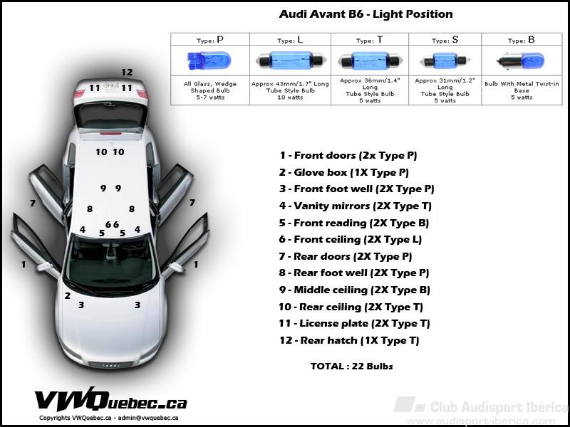

meatloaf Publicado 22 de Septiembre del 2011 Denunciar Publicado 22 de Septiembre del 2011 si os sirve de algo os pongo ilustración de tipo de bombilla interior de nuestros cacharros salute Responder

Serjio Publicado 23 de Septiembre del 2011 Denunciar Publicado 23 de Septiembre del 2011 Juliocastello pones que usas bombillas de 39 mm, creo que las que usa nuestro coche son de 36 y 42 mm. Responder
juliocastello Publicado 23 de Septiembre del 2011 Denunciar Publicado 23 de Septiembre del 2011 Pues ahora me pillas, diria que las que tiene son de 39 porque lo estube midiendo, pero no te lo aseguro. Saludos. Responder
