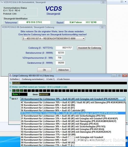

Navegando en foros extranjeros he encontrado como se modifica la sensibilidad del sensor de luz.
Adjunto enlace, foto y traducción del foro.
http://www.a6-wiki.de/index.php/Codierungen_mit_VCDS#Gurtwarnung_deaktivieren
Luz / sensor de lluvia para ajustar
Si el sensor no funciona correctamente comprobado algunos juegos con su Austattungscodes si la rueda delantera derecha se ha codificado con mí no era el caso. Anon algo de ensayo y error.
• STG 09 - Central Eléctrica
• STG autorización de acceso
• Código 12 151
• Codificación - Función 07
• Opción 2 - sensor de lluvia Luz
• Asistente de elegir
• Byte 0 - umbral del sensor
• Byte 1 - Bit 0-7 valor de corrección para ajustar el parabrisas (sensor de luz)
• Byte 2 - Bit 0-7 valor de corrección para ajustar la rueda delantera (sensor de lluvia)

Sí que se puede modificar la sensibilidad del sensor de luces, de hecho puedes ajustar también la sensibilidad del sensor de lluvia con el Vag-com, pero para calcular correctamente el código hace falta una hoja excel preparada para efectuar los cálculos y que te dé el código a introducir.
