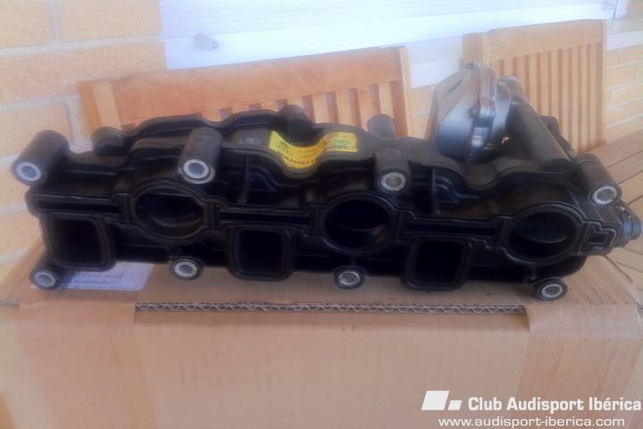

Mastro Publicado 23 de Abril del 2014 Denunciar Publicado 23 de Abril del 2014 pon la referencia taxi-abrera La referencia de la nueva es:A2C59512938 Y la que llevo montada en origen que es identica:A2C53249890 Sólo hay dos modelos para nuestros coches una con cuatro pines en el conector y otra con cinco pines,las mias son de cinco pines. Un saludo. Hola hoy he desmontado la válvula pensando que podria ser el origen de mis problemas y efectivamente una de las coronas tenía la mitad de los piñones rotos, con 82000 km... La duda que me asalta es que a mi tambien me aparece la referencia A2C53249890 en la pieza y tiene 5 pines el conector, que corresponde a la A2C59512938 en la pagina de Oscaro pero segun dice el compañero Taxi su coche llevaba 5 pines y no era esa referencia. Me podeis aclarar cual tengo que pedir porque llevo un lio de narices, es un a6 3.0 TDI quattro tiptronic del 2007, la pieza esta fechada en el mes 7 del 2007. Por cierto, a los que teneis dificultad para desmontar la tapa negra, a parte de los tornillos si os fijais la tapa tiene un vastago que atraviesa la pieza metalica y sobresale por el extremo opuesto, sobresale como un botoncito de 2 milimetros en la zona metalica, lo limais y ya sale la tapa bien Gracias por adelantado Enviado desde mi GT-N8020 mediante Tapatalk Responder
Mastro Publicado 25 de Abril del 2014 Denunciar Publicado 25 de Abril del 2014 Hola, os cuento un poco, para que los que tengais problemas con la palometa de admision no vayais tan perdidos como yo... En mi caso desmonte la palometa de admision porque vag com me daba fallo y al desmontarla observe dientes de los piñones partidos, entonces decidi cambiarla....ahi empieza el problema porque mi coche 3.0 tdi tiene dos modelos.... La que yo demonte traia la ref. 059 145 950 D al buscar por esa referncia no encontraba gran cosa y en las tiendas online de recambios las referencias eran otras, en concreto A2C59512938 y A2C53249890, depende si lleva 5 o 4 pines el conector, esto ya os puede ayudar a saber cual es la vuestra, aun asi me pase por audi a preguntar el precio y me dijeron que esa pieza ahora tenia otra referencia, la 059 145 950 R...y 390 €, segui buscando y al final encontre tanto en Oscaro como en Recambiosauto unas equivalencias para cada pieza (supongo que en el resto de tiendas tambien) que en mi caso era que la A2C59512938 era compatible con la 059 145 950 D y 059 145 950 R...asi que esa es mi pieza....o eso espero... 224 €... La semana que viene la recibire, espero no haberme equivocado y tener otra vez el coche operativo....la duda que tengo es si debo hacer ajuste básicos o no porwue he leido en unos sitios que si y en otros que no....y si es asi como se hace... tambien cambie una biela de la chapaleta del banco 1, por si influye en algo. Gracias y un saludo. Enviado desde mi GT-N8020 mediante Tapatalk Responder
millen Publicado 28 de Abril del 2014 Denunciar Publicado 28 de Abril del 2014 Buenas, Creo que en este hilo se están mezclando dos componentes distintos: - La "palometa de admisión" o ¿EGR? Es sólo una. - Las mariposas de admisión (intake manifold). Son dos, una en cada banco. Por mi parte llevo varios meses con errores por fallos en una de las dos mariposas de admisión. El otro día desmonté la pieza del motor motor (3 tornillos), lo abrí, y tras comprobar que no tenía nada roto le puse bien de aceite 3 en 1, y hasta ahora, no ha vuelto a fallar. Parece que andaba un poco atascada y a veces no conseguía moverse. De todas formas he pedido un nuevo motor por ebay, me lo envían desde Letonia por 126 euros todo incluido. Un saludo Responder

millen Publicado 20 de Mayo del 2014 Denunciar Publicado 20 de Mayo del 2014 Retomo el tema para aclrar que son cosas diferentes: 1-.Mariposa de admision -------1 2-.EGR ------------------------------1 3-.Chapaletas de admision------2 con un motor para cada bancada en lo V6 Como decía Jhimy, hay una confusión enorme con los términos utilizados. Lo que tu llamas chapaletas de admisión son las mariposas de admisión (intake manifolds). Lo que tu denominas mariposa de admisión entiendo que es lo que denominan en este hilo Palometa de admisión (solo hay una) y en oscaro "aleta de mando" Por cierto, ya monté el nuevo motor de la mariposa de admisión que me estaba fallando (banco 2) y por ahora todo OK, no ha vuelto a saltar el error. Responder
