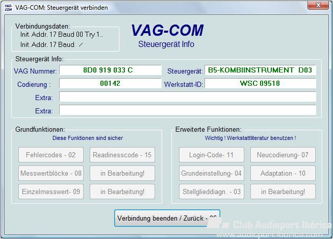

Czar Publicado 6 de Octubre del 2011 Autor Denunciar Compartir Publicado 6 de Octubre del 2011 Primero que nada me disculpo por no poder contestaros puesto que he tenido mucho laburo estos días. Para empezar me he hecho de una versión alemana de vagcom, la 208 y ésta no me da problemas. Sin embargo cuando deseo saber el número de inmo en el canal l7 de instruments, el número que me debe aparecer en EXTRA no sale!!! Ahora, no entiendo por qué debe salirme un número en este canal, debiera ser en el canal 25, no? Bueno, igual debo ir al taller de nuevo y probar si en este canal 25 puedo obtener el número de inmo para poder ir al conce por el login (amén). Aunque viendo los archivos que me ha pasado MIkelA4 parece que hay un procedimiento más sencillo, tomando en cuenta si mi inmo pudiera ser el de 2a. generación (no lo sé, porque si veis en el campo EXTRA no sale NADA!). Bueno, espero ya irme haciendo tiempo para ir solucionando mi problema, puesto que cada día que pasa siento que es dinero perdido. De nuevo, MikelA4 te la has currado, estoy muy agradecido por tus respuestas!!! Responder Enlace al comentario Compartir en otros sitios web More sharing options...
mikela4 Publicado 7 de Octubre del 2011 Denunciar Compartir Publicado 7 de Octubre del 2011 Czar,es que con el VAGCOM lo que puedes hacer es recodificar las llaves.Para sacar el pin del cuadro,necesitas el Vag+k Commander!!! Despues,con el pin y usando vagcom codificas las llaves! Es que yo ya tengo los 2 soft's,pero todavia estoy recopilando informaciones para no cagarla a la hora de cambiar el cuadro.Le quiero poner uno con FIS,que consegui en un desguace.Tengo los transponders virgenes para las 2 llaves,y quiero saber muy bien lo que tengo que hacer ,para no quedarme con el coche parado! Siento mucho no poder ayudarte mas.De todas maneras,tu leete bien lo que te he mandado,y si tienes preguntas,no dudes en preguntarme,te ayudare en lo que pueda. Un saludo y suerte! Por cierto,si quieres comprarte un soft con el cable del VAG+K Commander,los hay en ebay a partir de 12€ (lo que me costo a mi),me lo dices y te dejo un link.Tambien,si te haces con el cable,el soft puedes descargarlo del internet. Responder Enlace al comentario Compartir en otros sitios web More sharing options...
