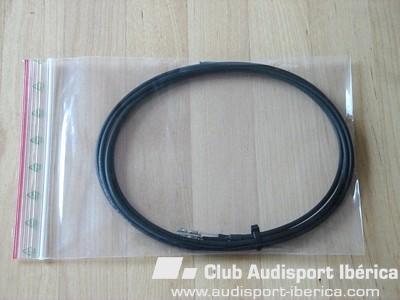

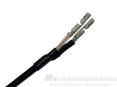

JuanK_A64F Publicado 11 de Octubre del 2011 Denunciar Compartir Publicado 11 de Octubre del 2011 La bomba lo controla todo, Alarma, cierre centralizado, elevalunas, lucens de interior, etc..... para un mando mejor poner una bomba que le corresponda y solucionado, la unica instalacion si no la lleva seria ponerle una antena con un cable coaxial tipo de TV pero fino de unos 2.5 metros a 3 metros. Te dejo las referencias de las bombas con mando a distancia: 3 CONECTORES 8D0 862 257 8D0 862 257 B (Si no llevas Alarma esta) 8D0 862 257 D 8D0 862 257 E 8L0 862 257 8L0 862 257 B 8L0 862 257 D (Si no llevas Alarma esta) 8L0 862 257 G 8L0 862 257 K (Si no llevas Alarma esta) 8L0 862 257 M 8L0 862 257 N 8L0 862 257 P 8L0 862 257 O 2 CONECTORES 4A0 862 257 J (Mando a distancia IR) Te dejo la antena que te hace falta si la quieres original: 8L0 900 433 para mandos con frecuencia 433 mhz 8L0 900 315 para mandos con frecuencia 315 mhz sobre 15€ Responder Enlace al comentario Compartir en otros sitios web More sharing options...
Czar Publicado 11 de Octubre del 2011 Autor Denunciar Compartir Publicado 11 de Octubre del 2011 Por cierto, alguien con el ETKA que me ayude a saber el número de referencia de una centralita de CC ¿? La centralita creo que va con la bomba en el maletero y hay varias. Con el vag com puedes saber que modelo es el tuyo, igual que en la captura que pusiste que salia el modelo del cuadro. S2 Tenéis razón, voy a probar, aunque no sé si lo lea puesto que no tiene la bomba (está practicamente calcinada). La bomba lo controla todo, Alarma, cierre centralizado, elevalunas, lucens de interior, etc..... para un mando mejor poner una bomba que le corresponda y solucionado, la unica instalacion si no la lleva seria ponerle una antena con un cable coaxial tipo de TV pero fino de unos 2.5 metros a 3 metros. Te dejo las referencias de las bombas con mando a distancia: 3 CONECTORES 8D0 862 257 8D0 862 257 B (Si no llevas Alarma esta) 8D0 862 257 D 8D0 862 257 E 8L0 862 257 8L0 862 257 B 8L0 862 257 D (Si no llevas Alarma esta) 8L0 862 257 G 8L0 862 257 K (Si no llevas Alarma esta) 8L0 862 257 M 8L0 862 257 N 8L0 862 257 P 8L0 862 257 O 2 CONECTORES 4A0 862 257 J (Mando a distancia IR) Te dejo la antena que te hace falta si la quieres original: 8L0 900 433 para mandos con frecuencia 433 mhz 8L0 900 315 para mandos con frecuencia 315 mhz sobre 15€ CarlosA4B5, te la has currado nuevamente como todos vosotros. En este tema de centralitas ando bastante mosca, he visto en Ebay las referencias de 2 conectores y parece que la ref 4A0 862 257 A es la mía puesto que lo que alcanzo a ver con mi CC es que tiene 2 salidas y/o entradas de aire, 9 alambres delgados y 2 gruesos (acá voy suponiendo que es de 2 conectores). No tengo mando a distancia y pues me encantaría poder tener algo "extra" en este sentido, por allí he visto algunos post de instalación de alarmas, CC etc, voy a ir viendo esos temas también. Responder Enlace al comentario Compartir en otros sitios web More sharing options...
