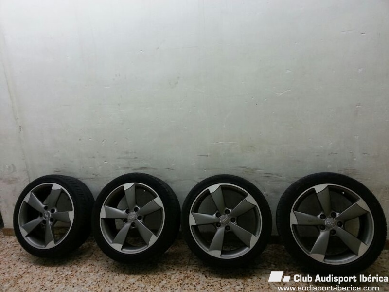

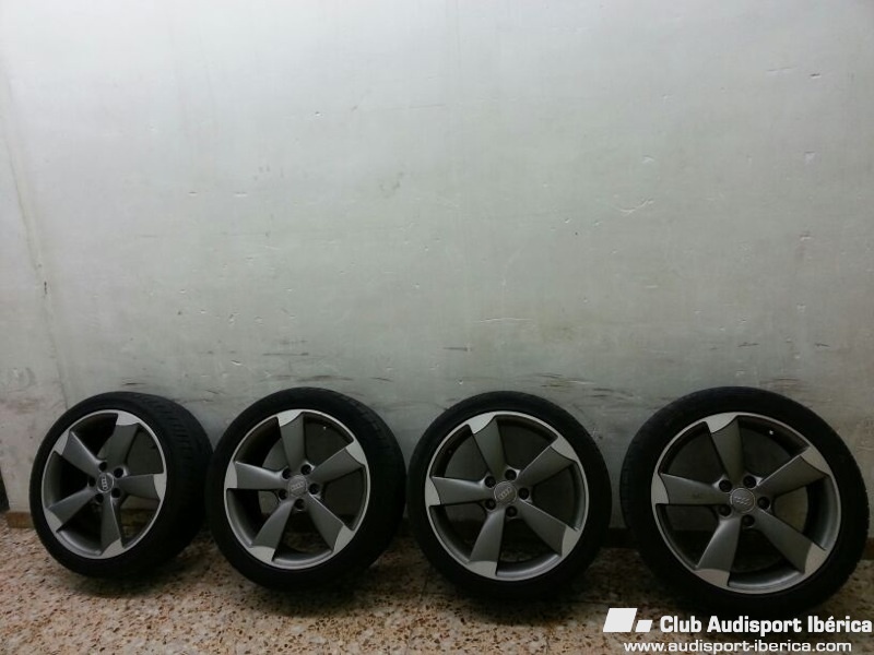

Germanz Publicado 11 de Enero del 2013 Denunciar Publicado 11 de Enero del 2013 Confirmado son 7,5Jx18H2 et 54 me ha mandado una foto de la trasera de la llanta, y se ve tambien que son originales, llevan los aros jejej, entonces viendo el et quedarian muy dentro?? O con ese ancho de llanta compensa y queda como la de serie? Yo ahora llevo las de serie de 10 radios en estrella 8Jx17 con neumaticos 245/45r17. Responder

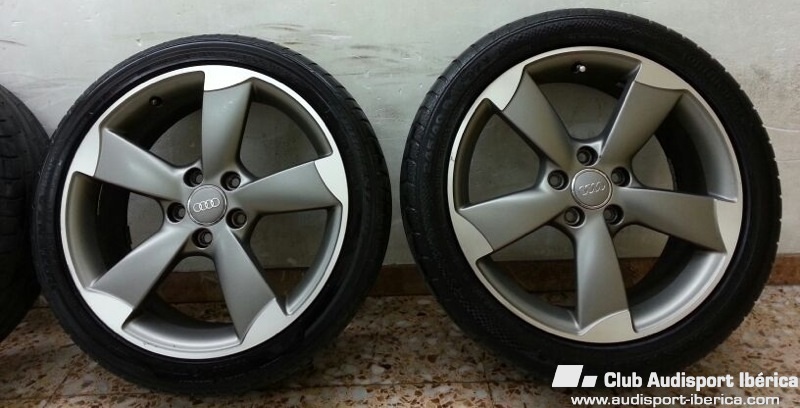

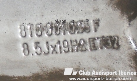

Germanz Publicado 15 de Enero del 2013 Denunciar Publicado 15 de Enero del 2013 (editado) Me ha mandado el vendedor foto de la trasera son 8.5Jx19H2 ET32 originales, irian muy justas? ue pena no poder ir probando como queda cada llanta con diferentes medidas. Cuanto pagariais maximo con neumaticos en buen estado? Editado 15 de Enero del 2013 por Germanz Responder
Tineo Publicado 15 de Enero del 2013 Denunciar Publicado 15 de Enero del 2013 Me ha mandado el vendedor foto de la trasera son 8.5Jx19H2 ET32 originales, irian muy justas? ue pena no poder ir probando como queda cada llanta con diferentes medidas. Cuanto pagariais maximo con neumaticos en buen estado? Vas muy al límite de et pero siendo de 8,5 de garganta pues yo creo que aún estás en márgenes. pues opino que calzado, yo no pasaría de 1300. Un ej.: http://kleinanzeigen.ebay.de/anzeigen/s-anzeige/audi-a5-s5-rs5-19-zoll-felgen-y-design-alufelgen-a4-a6-255-35-19/78772954-223-1257 Responder
Tineo Publicado 17 de Enero del 2013 Denunciar Publicado 17 de Enero del 2013 Me ha mandado el vendedor foto de la trasera son 8.5Jx19H2 ET32 originales, irian muy justas? ue pena no poder ir probando como queda cada llanta con diferentes medidas. Cuanto pagariais maximo con neumaticos en buen estado? Vas muy al límite de et pero siendo de 8,5 de garganta pues yo creo que aún estás en márgenes. He visto esta misma configuración y por lo que veo: atrás bien pero en el eje delantero por muy poco te vas afuera de aleta... http://www.audizine.com/forum/showthread.php/332328-***-OFFICIAL-B8-A4-Wheel-Gallery-***?p=7892803&viewfull=1#post7892803 Responder
