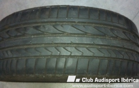

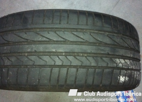

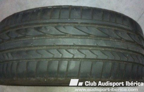

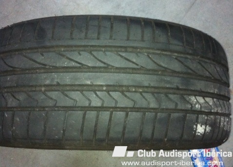

Germanz Publicado 18 de Enero del 2013 Denunciar Publicado 18 de Enero del 2013 Pues si colgare fotos si me deja esto porque lo hago con el movil y a veces no me carga en el foro algunas fotos. Haber como queda y si eso pues buscare por aqui por Malaga alguien que tenga la maquina de ensanchar(si sabeis de alguien...) Estado de neumaticos: Responder

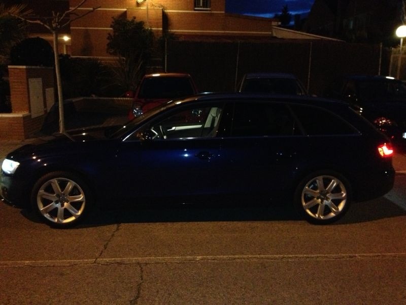

voltimetro Publicado 7 de Abril del 2013 Denunciar Publicado 7 de Abril del 2013 Yo monte estas Sent from my iPad using Tapatalk Responder
Super-Raton Publicado 8 de Abril del 2013 Denunciar Publicado 8 de Abril del 2013 queremos mas fotos volimetro!!!! tienen buena pinta. 8,5 de garganta??? ET? SAludos! Responder
voltimetro Publicado 8 de Abril del 2013 Denunciar Publicado 8 de Abril del 2013 18" 8,5 ET35 Sent from my iPad using Tapatalk Responder
