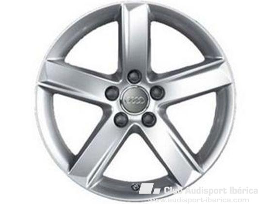

asanchezb Publicado 9 de Junio del 2012 Denunciar Publicado 9 de Junio del 2012 Pues yo andaba buscando llantas de calidad en 17 y 5 palos, y he encontrado estas originales por 896€, en accesorios Audi. Lo que no veo claro es que indica que son de invierno, y tengo la duda si no quedaran bien neumáticos que no sean de invierno. Un saludo a todos. Responder
ciboga Publicado 10 de Junio del 2012 Denunciar Publicado 10 de Junio del 2012 RL.8,0x18 W566 GEA ET39 5x112 66,6A HYPER SILVER por 825€ juego La medida es exactamente la que llevo yo... en mi opinión, queda muy muy bien... Con el tema del HyperSilver no te puedo ayudar mucho... a mi me parecen como las de AUDI... FALKEN FK-452 EN 225/45/18 95Y XL por 626€ juego Ojo con la goma de 225 para llanta de 8"... Deberías buscar neumáticos marcados con MFS y aun así tus relucientes llantas estarán en peligro frente a los bordillos... Yo opté por la 235/45 y sigo pensando que acerte de pleno... te recomiendo pasarte por una estación de ITV y que te confirmen (por escrito) el código de velocidad y de peso que te admiten pasa esas medidas... te puedes ahorrar unos cuentos euros si te admiten W... MONTAJE, EQUILIBRADO, VÁLVULAS 80 € LAS CUATRO Me parece un poco caro aunque si te hacen buen trabajo mejor no escatimar en esto... Saludos! Puedo asegurar porque las he visto físicamente que brillan bastante más que las originales, es cuestión de gustos. Responder
ciboga Publicado 10 de Junio del 2012 Denunciar Publicado 10 de Junio del 2012 Pues yo andaba buscando llantas de calidad en 17 y 5 palos, y he encontrado estas originales por 896€, en accesorios Audi. Lo que no veo claro es que indica que son de invierno, y tengo la duda si no quedaran bien neumáticos que no sean de invierno. Un saludo a todos. Creo que la única diferencia es que la garganta es un poco más estrecha para que puedas montar bien las cadenas, no tendrás problema en montar neumáticos normales, para asegurarte pregunta antes de pedirlas. Responder
Super-Raton Publicado 10 de Junio del 2012 Denunciar Publicado 10 de Junio del 2012 Pues yo andaba buscando llantas de calidad en 17 y 5 palos, y he encontrado estas originales por 896€, en accesorios Audi. Lo que no veo claro es que indica que son de invierno, y tengo la duda si no quedaran bien neumáticos que no sean de invierno. Un saludo a todos. Creo que la única diferencia es que la garganta es un poco más estrecha para que puedas montar bien las cadenas, no tendrás problema en montar neumáticos normales, para asegurarte pregunta antes de pedirlas. +1. Llanta de invierno quiere decir que tiene menos garganta... pero sirven perfectamente para cualquier neumatico... Saludos! Responder
asanchezb Publicado 10 de Junio del 2012 Denunciar Publicado 10 de Junio del 2012 Ok. Gracias por la informacion. Es una opcion que no la veo demasiado cara, teniendo en cuenta que son originales. Estoy indeciso entre estas originales y otra de 5 palos de WSP italy W561 (Lemans Center), que salen por unos 200€ menos.. Un saludo. Responder

ciboga Publicado 11 de Junio del 2012 Denunciar Publicado 11 de Junio del 2012 No son iguales en cuanto al brillo, las originales son más mate, vamos que brillan menos, eso ya lo verás, pero no quedan feas, yo monto 235/40r18 y el coche va tambien bastante bien, más de lo que yo esperaba. Responder
