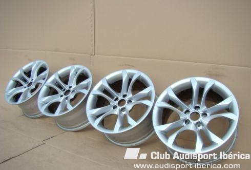

zZarZiLLoSs Publicado 31 de Agosto del 2012 Denunciar Publicado 31 de Agosto del 2012 (editado) Buenos compañeros ya tengo finalmente las llantas. Me he pillado las del Audi S5 5 Radios dobles 8J ET 31 vienen con neumaticos 225/48/18 a media vida hoy ire a montarlas espero que me valgan y me queden bien Supongo que el buje es el mismo ??? Editado 31 de Agosto del 2012 por zZarZiLLoSs Responder
Super-Raton Publicado 31 de Agosto del 2012 Denunciar Publicado 31 de Agosto del 2012 Buenos compañeros ya tengo finalmente las llantas. Me he pillado las del Audi S5 5 Radios dobles 8J ET 31 vienen con neumaticos 225/48/18 a media vida hoy ire a montarlas espero que me valgan y me queden bien Supongo que el buje es el mismo ??? ET31... Detras bien pero delante demasiado para mi gusto... 225 en garganta 8"... Ojo con los bordillos, te los puedes comer... Te recomiendo 235 para el proximo cambio o 245 si tienes servotronic... Saludos! Sent from my Microwave Bosch W300 using Tapatalk 2 Responder
doom_10 Publicado 31 de Agosto del 2012 Denunciar Publicado 31 de Agosto del 2012 Buenos compañeros ya tengo finalmente las llantas. Me he pillado las del Audi S5 5 Radios dobles 8J ET 31 vienen con neumaticos 225/48/18 a media vida hoy ire a montarlas espero que me valgan y me queden bien Supongo que el buje es el mismo ??? Esperamos fotos para ver el cambio... :drool: Saludos! Responder
morongologo Publicado 31 de Agosto del 2012 Denunciar Publicado 31 de Agosto del 2012 tienen buena pinta, a la espera de fotos haber como le sientan Responder
Tineo Publicado 31 de Agosto del 2012 Denunciar Publicado 31 de Agosto del 2012 tienen buena pinta, a la espera de fotos haber como le sientan Van a quedar impresionantes, ésas llantas al tener et tan bajo son excepcionalmente cóncavas. Como bien dice Super-ratón, delante van a quedar al límite del ras de aleta. Quizás excesivo. Ésas fotos están haciéndose de rogar..... Responder
zZarZiLLoSs Publicado 31 de Agosto del 2012 Denunciar Publicado 31 de Agosto del 2012 (editado) tienen buena pinta, a la espera de fotos haber como le sientan Van a quedar impresionantes, ésas llantas al tener et tan bajo son excepcionalmente cóncavas. Como bien dice Super-ratón, delante van a quedar al límite del ras de aleta. Quizás excesivo. Ésas fotos están haciéndose de rogar..... Ya he creado un hilo con las anteriores llantas y su proceso en desmontaje y montaje para ver las imagenes de la diferencia: http://www.audisport...s5-en-mi-coche/ Editado 31 de Agosto del 2012 por zZarZiLLoSs Responder
