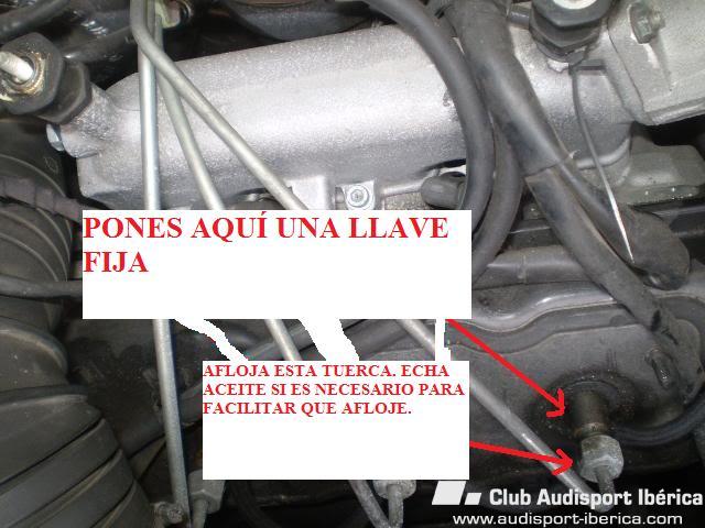

a34323 Publicado 25 de Septiembre del 2011 Denunciar Publicado 25 de Septiembre del 2011 Tourist, en tu caso, llenaría el filtro del gasoil con gasoil. Luego aflojaría cada tubito (sí, estan duros), ayudándote de dos llaves para evitar aflojar el inyector (verás una tuerca que es la 16 y la otra algo mayor si no recuerdo mal). Por cada tubo que aflojes, le das a arrancar hasta que veas salir gasoil por ese tubito. LUego cierras y siguiente tubito de inyector. Con cinco que logres purgar, te sobra para arrancar. Responder

a34323 Publicado 27 de Septiembre del 2011 Denunciar Publicado 27 de Septiembre del 2011 Perdona la tardanza. Los tubos claro que van a 100 bares...pero vamos, que no te preocupes, que no se fastidia nada al aflojarlos. Recuerda que solo tienes que aflojar la tuerca exterior. Te pongo una foto que tenía por el pc de cuando expliqué algo de los calentadores. Pero te servirá...jejejeje Responder
