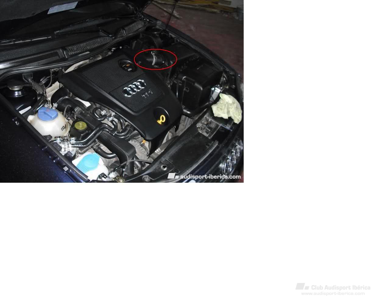

koro Publicado 24 de Septiembre del 2011 Autor Denunciar Publicado 24 de Septiembre del 2011 muy bien xicos pues el lunes ire a comprar el espray y lo probare alguno seria tan amable de en una foto decirme donde esta situado el caudalimetro creo que se lo que pero por si acaso Responder
onetxaarrieta Publicado 24 de Septiembre del 2011 Denunciar Publicado 24 de Septiembre del 2011 ese es Responder
koro Publicado 24 de Septiembre del 2011 Autor Denunciar Publicado 24 de Septiembre del 2011 muchas gracias compi el lunes comprare el espray y probare s2 Responder
