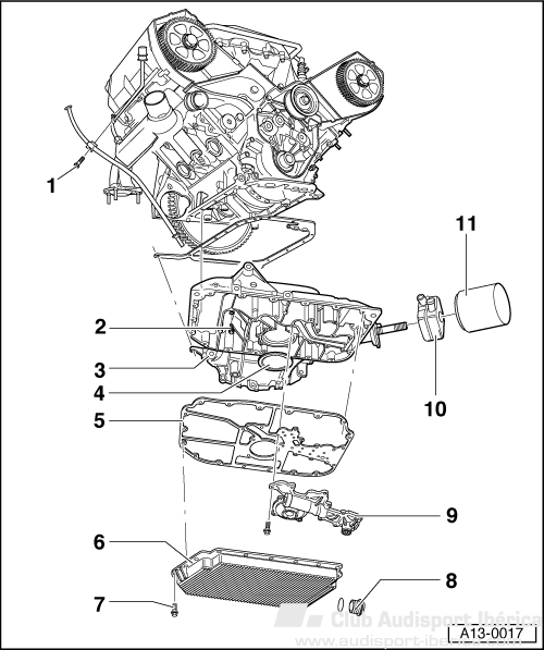

la junta esta sujeta por otra pieza que, tras quitar sus 14 tornillos, no sale!! no se que es esa pieza, ni si hay que soltar algo mas para retirarla y poder cambiar la junta.

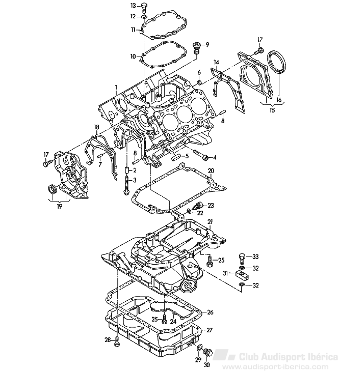

En la segunda vista se ve perfectamente.
la pieza a la que me refiero es la numero 9, según parece debería salir soltando los 14 tornillos.
Puede ser que esté "tan pegada" a la junta que no salga?? sabeis que función tiene esa pieza?

La 24 del primer esquema ¿no?
Es una "tapa de cierre", lleva acoplada las válvulas de sobrepresión de la bomba de aceite.
Supongo que estará muy pegada. Parece que la misma junta del cárter sirve para esta tapa ¿no?
Ten cuidado al pedir el recambio de la junta que hay dos tipos, hay una modificación a partir del nº de serie V-205.001
El esquema es de la primera versión.
Eso es; la misma junta sirve para las 2 piezas.
La junta que he comprado incluye esa parte.
Por lo que dices, entiendo que en posteriores versiones han separado la junta en dos partes evitando el problemilla que me he encontrado yo, jejeje.
Osea, que tendré que hacer fuerza para despegarla..
