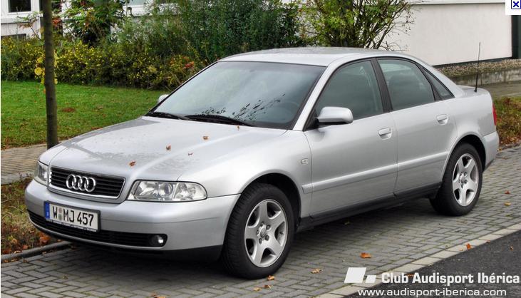

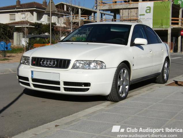

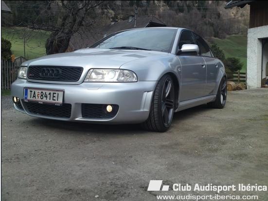

zeimon Publicado 25 de Septiembre del 2011 Denunciar Publicado 25 de Septiembre del 2011 Vamos a ver este es el S4 (mismo ancho que un B5 normal) foto de nuesto compañero ttoni RS4 (el original es mas ancho ya que el RS4 b5 es mas ancho, los hay de imitacion con las mismas medidas para un B5 normal) Y este es el del B5 restyling Responder
