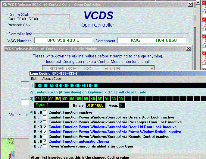

ferchir Publicado 29 de Septiembre del 2011 Denunciar Publicado 29 de Septiembre del 2011 Coding: 088000586D088505488F016300 El coding que yo tengo puesto es este. Si lo pones tal y como esta seguro que te deja de funcionar el techo y no se si alguna otra cosa. un saludo Responder
xcrial Publicado 30 de Septiembre del 2011 Autor Denunciar Publicado 30 de Septiembre del 2011 (editado) este fin de semana lo pruebo, ¿tienes sensores de luz/lluvia?(alarma no,techo no)¿abre y cierra las ventanillas con el mando? etc, GRACIAS Editado 30 de Septiembre del 2011 por xcrial Responder
ferchir Publicado 30 de Septiembre del 2011 Denunciar Publicado 30 de Septiembre del 2011 no tengo sensor de luces ni lluvia las ventanillas si van con el mando. Pero es tan sencillo como entrar con el log condig helper e ir activado o desactivando lo que te interese. En la imagen que te he dejado es del byte que hace referenica al techo , en ese no toques nada si te funciona bien y así en los demás. un saludo Responder

CHISKO Publicado 3 de Octubre del 2011 Denunciar Publicado 3 de Octubre del 2011 Se supone que está en esos bytes del modulo 46. Te pongo la traducción: Byte 03 Bit 0 Función confort inactiva Byte 03 Bit 1 Desactivar alimentación confort de ventanillas y techo al utilizar cerradura conductor Byte 03 Bit 2 Desactivar alimentación confort de ventanillas y techo al utilizar cerradura copiloto Byte 03 Bit 3 Desactivar alimentación confort de ventanillas y techo al utilizar cerradura maletero Byte 03 Bit 4 Desactivar alimentación confort de ventanillas y techo al activar mandos elevalunas Byte 03 Bit 5 Desactivar alimentación confort de ventanillas y techo al utilizar mando a distancia Byte 03 Bit 6 Función cierre automático de ventanillas activado (Mantener pulsado 2 seg) Byte 03 Bit 7 Activar alimentación confort de ventanillas y techo incluso despues de abrir las puertas Byte 04 Bit 0 Activar apertura ventanillas automáticas con cerradura puerta Byte 04 Bit 1 Activar apertura ventanillas automáticas con botón elevalunas Byte 04 Bit 2 Activar apertura ventanillas automáticas con mando a distancia Byte 04 Bit 3 Activar cierre ventanillas automáticas con cerradura puerta Byte 04 Bit 4 Activar apertura ventanillas automáticas con botón elevalunas Byte 04 Bit 5 Activar cierre ventanillas automáticas con mando a distancia (Mantener pulsado 2 seg) Byte 04 Bit 6 Activar funcion confort despues de apertura autorizada solo por un limite de tiempo Byte 04 Bit 7 Byte 05 Bit 0 Activar apertura de techo automática al abrir con la cerradura de la puerta Byte 05 Bit 1 Activar función confort de apertura de techo con botón de apertura Byte 05 Bit 2 Activar apertura del techo automática con mando a distancia Byte 05 Bit 3 Activar cierre automático del techo al cerrar con la cerradura de la puerta Byte 05 Bit 4 Activar función confort de cierre de techo con botón de apertura Byte 05 Bit 5 Activar cierre automático del techo con mando a distancia (Mantener pulsado 2 seg) Byte 05 Bit 6 Tipo de apertura confort (activado tipo levantado, desactivado tipo abierto) Byte 05 Bit 7 Responder
