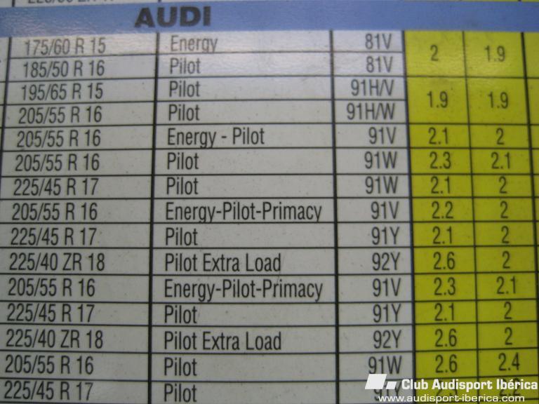

dormilon Publicado 11 de Octubre del 2011 Denunciar Publicado 11 de Octubre del 2011 Esto es lo que recomienda la marca del muñeco. Responder
il_padrino Publicado 11 de Octubre del 2011 Denunciar Publicado 11 de Octubre del 2011 No sirve la tabla en varias circunstancias. Por ejemplo el speedster a mas de 2.0kg de presión detrás es inconducible! Y lleva 225/45/17. La recomendada por opel/lotus es 1.9, puedes bajar según las circunstancias, pero subirlas a mas de 2kg no porque parece que flote detrás y quedas girado con nada. Responder
