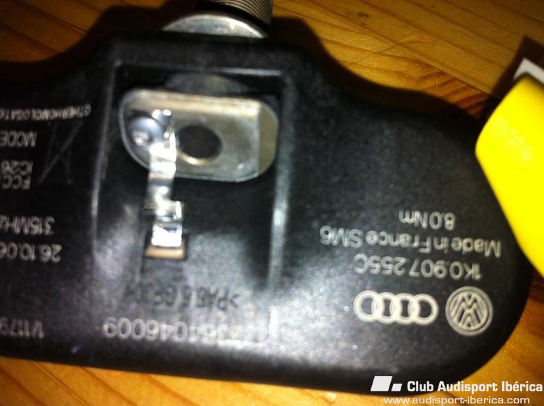

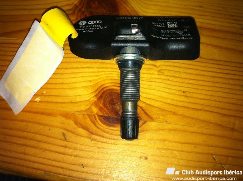

MooCKye Publicado 28 de Septiembre del 2011 Autor Denunciar Compartir Publicado 28 de Septiembre del 2011 muchas gracias por la respuesta es la siete os pongo la pieza que me llego yo pensaba que seria completa pero me llego así Responder Enlace al comentario Compartir en otros sitios web More sharing options...

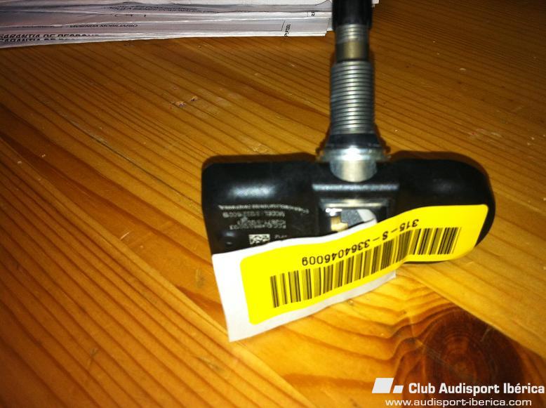

MooCKye Publicado 28 de Septiembre del 2011 Autor Denunciar Compartir Publicado 28 de Septiembre del 2011 y estas otras Responder Enlace al comentario Compartir en otros sitios web More sharing options...

ximo@6 Publicado 28 de Septiembre del 2011 Denunciar Compartir Publicado 28 de Septiembre del 2011 (editado) moockye esa válvula no es original de audi, sera de vw, es dorada y no lleva el mismo sistema al nuestro de sujetarse al sensor y las de audi son plateadas, son como las de la foto de arriba pero plateadas, pero para el caso es lo mismo tienes que comprar la válvula completa o mirar en un taller de neumáticos si tienen una parecida que normalmente sera una tuerca sola, no un tubito como tenemos nosotros una pregunta ese sensor es de 433 mhz? es diferente a los nuestros que va es de 315 mhz ahora veo la foto bien si tienes un A6 no te vale vamos el sensor, funcionan a 433 los nuestro, por lo menos el mio Editado 28 de Septiembre del 2011 por ximo@6 Responder Enlace al comentario Compartir en otros sitios web More sharing options...
ximo@6 Publicado 28 de Septiembre del 2011 Denunciar Compartir Publicado 28 de Septiembre del 2011 4d0 601 361 la referencia de la valvula pero esta no se si te valdra para ese sensor, solo le podras quitar la tuerca y si es del mismo paso ponersela a esa , vale por eso 20 euros Responder Enlace al comentario Compartir en otros sitios web More sharing options...
MooCKye Publicado 28 de Septiembre del 2011 Autor Denunciar Compartir Publicado 28 de Septiembre del 2011 moockye esa válvula no es original de audi, sera de vw, es dorada y no lleva el mismo sistema al nuestro de sujetarse al sensor y las de audi son plateadas, son como las de la foto de arriba pero plateadas, pero para el caso es lo mismo tienes que comprar la válvula completa o mirar en un taller de neumáticos si tienen una parecida que normalmente sera una tuerca sola, no un tubito como tenemos nosotros una pregunta ese sensor es de 433 mhz? es diferente a los nuestros que va es de 315 mhz ahora veo la foto bien si tienes un A6 no te vale vamos el sensor, funcionan a 433 los nuestro, por lo menos el mio yo el que llevo montado es como el de la foto y si es plateado estos sensores son para el otro par de llantas ahora si que me has matado con la frecuencia no es de 315mhz ???? sino recuerdo mal era esa o me lié .... gracias por la respuesta Responder Enlace al comentario Compartir en otros sitios web More sharing options...

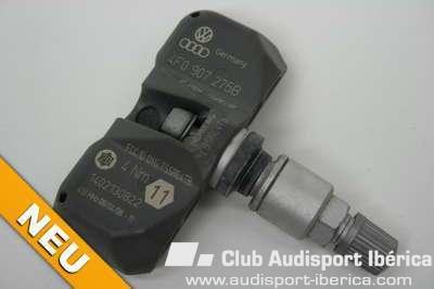

ISRAEL29 Publicado 29 de Septiembre del 2011 Denunciar Compartir Publicado 29 de Septiembre del 2011 Hola compis, La referencia de los sensores de presión de neumáticos de nuestros coches es Ref: 4F0 907 275 B o D si trabajan a 433MHz, la letra D es la actual sustituyendo a la B o Ref: 4F0 907 275 C si trabajan a 333MHz. Si pueden trabajar a las dos frecuencias ya que la Unidad de control de presión de neumáticos puede trabajar con las dos frecuencias. Generalmente los 433 MHz son los Europeos y los de 333Mhz los de Estados Unidos. Dejo una foto de los sensores. No hace mucho se trató en un Post dejo enlace: http://www.audisport-iberica.com/foro/index.php?/topic/262951-brico-rdk-tpms-a6-4f/page__st__30 y este otro con enlaces del etka. http://www.audisport-iberica.com/foro/index.php?/topic/268918-650-euros-en-pinchazos/ salu2. Responder Enlace al comentario Compartir en otros sitios web More sharing options...
