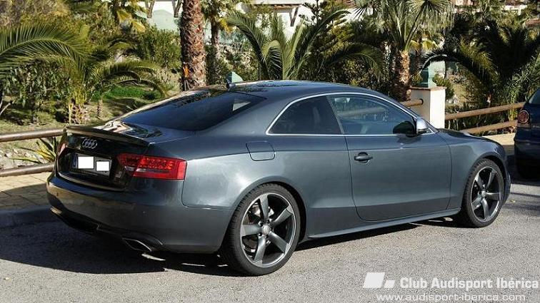

josealruva Publicado 27 de Septiembre del 2011 Denunciar Publicado 27 de Septiembre del 2011 Hola yo tengo tu mismo coche un 2.0T 180cv con el bluefin subido a 240cv y encantado se nota mucho la subida. Tambien tengo cambiadas las llantas a unas 19" replicas en diseño Y con neumatico 255/35. Me pusieron llanta mas neumatico en una tienda de elche a 1300€ Si quieres unas 18" te recomendaria que le pusieras el neumatico correspondiente para pasar la itv que seria un 245. Tambien te recomendaria por estetica que te pusieras 19" el modelo que has puesto queda brutal en esa medida. El bluefin lo pides a la web de bluefin de inglaterra te llega a casa lo conectas al coche y al ordenador con internet y listo es plugandplay. Y se puede activar y desactivar las veces que quieras. Cuesta sobre los 500€ creo recordar. Un saludo Responder

Mayouuu Publicado 28 de Septiembre del 2011 Autor Denunciar Publicado 28 de Septiembre del 2011 Yo tampoco llevo S-Line. Y esa medida SI que es equivalente con la que tienes montada. Miralo en cualquier tabla de equivalencia de neumaticos y veras que es cierto. Buah, pues me voy a tirar a por esas replicas 8Jx18 y le meteré gomas 225/40/R18, espero que las replicas sean de calidad! Crees que quedarán mucho peor en 18" que en 19"? Por cierto el coche de la foto no es el tuyo? Parece que si tiene SLine Responder
vie Publicado 28 de Septiembre del 2011 Denunciar Publicado 28 de Septiembre del 2011 Yo tampoco llevo S-Line. Y esa medida SI que es equivalente con la que tienes montada. Miralo en cualquier tabla de equivalencia de neumaticos y veras que es cierto. Buah, pues me voy a tirar a por esas replicas 8Jx18 y le meteré gomas 225/40/R18, espero que las replicas sean de calidad! Crees que quedarán mucho peor en 18" que en 19"? Por cierto el coche de la foto no es el tuyo? Parece que si tiene SLine Esteticamente ni que decir tiene que quedan mucho mejor las 19". Pero tambien ten en cuenta que necesitas una goma mas ancha y eso tambien conlleva un aumento del consumo. Yo llevo montadas las 255/35/19. El coche de la foto es el mio, y no tiene S-Line, lo que pasa que tiene las taloneras y el kit de Caractere y a lo mejor por eso te parece que tenga el S-Line. Responder
Mayouuu Publicado 28 de Septiembre del 2011 Autor Denunciar Publicado 28 de Septiembre del 2011 Esteticamente ni que decir tiene que quedan mucho mejor las 19". Pero tambien ten en cuenta que necesitas una goma mas ancha y eso tambien conlleva un aumento del consumo. Yo llevo montadas las 255/35/19. El coche de la foto es el mio, y no tiene S-Line, lo que pasa que tiene las taloneras y el kit de Caractere y a lo mejor por eso te parece que tenga el S-Line. Esos escapes traseros me han flipado...., son el kit Caractere?? Como se los has montado? Responder

vie Publicado 28 de Septiembre del 2011 Denunciar Publicado 28 de Septiembre del 2011 Esteticamente ni que decir tiene que quedan mucho mejor las 19". Pero tambien ten en cuenta que necesitas una goma mas ancha y eso tambien conlleva un aumento del consumo. Yo llevo montadas las 255/35/19. El coche de la foto es el mio, y no tiene S-Line, lo que pasa que tiene las taloneras y el kit de Caractere y a lo mejor por eso te parece que tenga el S-Line. Esos escapes traseros me han flipado...., son el kit Caractere?? Como se los has montado? Efectivamente es el kit Caractere. Tengo montado el trasero y el delantero. Los escapes que tu ves son las colas o terminacion, los escapes (silenciosos) tambien vienen con el kit y los monte en el conce todo. Responder

Mayouuu Publicado 29 de Septiembre del 2011 Autor Denunciar Publicado 29 de Septiembre del 2011 Esa web ofrece llantas replicas de muy buena calidad. Yo las mias las compre en Elche y me salieron en 19" por unos 600€. Mira estas son las mias: Compi, he preguntado en una pagina por esas llantas y me han dicho: Hola buenas tardes, Te envío un enlace donde puedes ver la llanta, pero por el desplazamiento que tiene no es válida para tu vehículo. http://www.llantasymas.es/llantas/foto/5874BP_1880.html Es por el ET de la llanta que no vale para nuestro A5? en tu caso como lo hicieron para poner esas replicas? Un saludo! Responder
