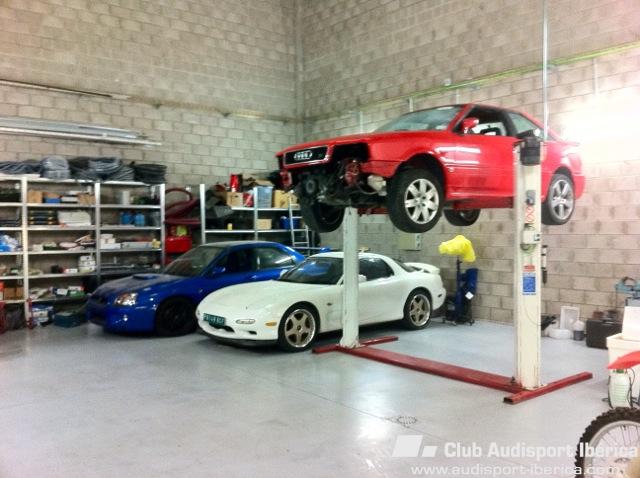

Bueno pues como ya comente en otro post hemos empezado a lavarle la cara al S2 de un amiguete que lleva como 2 añitos parado.
Por ahora se le han cambiado las bujías, N75 nueva, DV Forge, tacos de motor nuevos, se ha reparado una fuga de la dirección, se han revisado manguitos y cambiado alguno, termostato, limpiado radiadores y algunas cosillas mas, pero sobre todo se le ha quitado un montón de m****
Y como prometí poner alguna foto ,
Lo siguiente es kit de distribución y bomba de agua, ya montamos para arrancar, con líquidos y filtros nuevos nuevos, y si la cosa va bien pues seguiremos con silemblock, el interior que necesita un repasillo y lo que vaya saliendo.
bufffff, y esos dos que salen ahí juntitos, uuuuuuuuuuuu, vaya trio de máquinas :drool:
