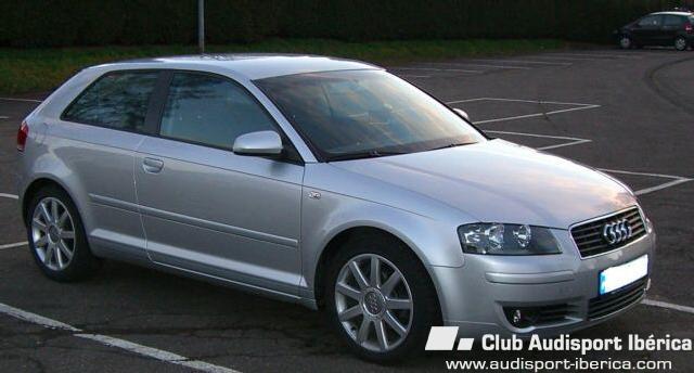

chaskas Publicado 27 de Septiembre del 2011 Denunciar Publicado 27 de Septiembre del 2011 Hola,os queria comentar (aunque se ha hablado mucho sobre esto) pero esque unos dicen una cosa y otros otra... Lo que quiero es cambiar del parachoques delantero de la parilla partida en 2(2004)al s-line del 2007 con la parrilla singlefame,tengo entendido que solo hay que cambiar capó y parachoques (completo),que todo lo demás vale (faros,aletas...)y los antinieblas??? Pero esque rebuscando he encontrado a alguien que dice que hay que cambiar las aletas y focos...Es verdad??? Tambien queria poner el faldon trasero del s-line,tengo que cambiarle entero??o solo la parte de abajo. Pondriais las salidas cromadas o dejariais las que caen hacia abajo de serie!?!!? Es mucho lío cambiarlo???? Espero que a parte de mi,le ayude a mas gente con este tema!! Saludos y gracias PD:Ya siento volver a abrir este tema :cry1: Ah!!es 3 puertas Responder
jaimemz Publicado 27 de Septiembre del 2011 Denunciar Publicado 27 de Septiembre del 2011 Hola,os queria comentar (aunque se ha hablado mucho sobre esto) pero esque unos dicen una cosa y otros otra... Lo que quiero es cambiar del parachoques delantero de la parilla partida en 2(2004)al s-line del 2007 con la parrilla singlefame,tengo entendido que solo hay que cambiar capó y parachoques (completo),que todo lo demás vale (faros,aletas...)y los antinieblas??? Pero esque rebuscando he encontrado a alguien que dice que hay que cambiar las aletas y focos...Es verdad??? Tambien queria poner el faldon trasero del s-line,tengo que cambiarle entero??o solo la parte de abajo. Pondriais las salidas cromadas o dejariais las que caen hacia abajo de serie!?!!? Es mucho lío cambiarlo???? Espero que a parte de mi,le ayude a mas gente con este tema!! Saludos y gracias PD:Ya siento volver a abrir este tema :cry1: Ah!!es 3 puertas Si es a S-line pre-restyling tienes que cambiar capó, paragolpes, parrilla, rejillas de antinieblas y antinieblas (los faros te valen) Si es a restyling, ademas de todo eso necesitas cambiar faros y aletas Para la trasera S-line te vale con cambiar el spoiler inferior, aunque no va a ser "S-line original" ya que tendrás la moldura. Salidas cromadas a la de ya!!! Responder
