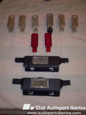

bueno aparte de los plafones... del techo ya tengo casi todo para montar el kit ilu, faltan dos porta rojos y listo.. hoy mismo he conseguido 2 piezas porta lamparas en asientos delanteros para iluminar las plazas traseras.. son las piezas negras esas que veis con los portamparas cogidos .. así me evito de hacer chapucillas... a ver si este viernes en el desguace de zaragoza encuentro las fichas rojas y a falta de cables y algun conector ... ya lo tendría todo.-

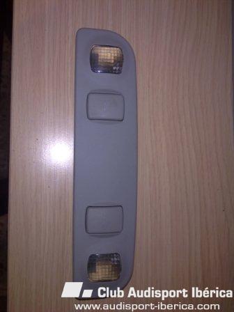

plafon delantero con leds luces de lectura ... la tecla del centro es la del techo que es intercambiable..
por cierto vendo el plafón trasero y
los dos plafones son los originales que vienen con el kit de iluminación del vehículo...
