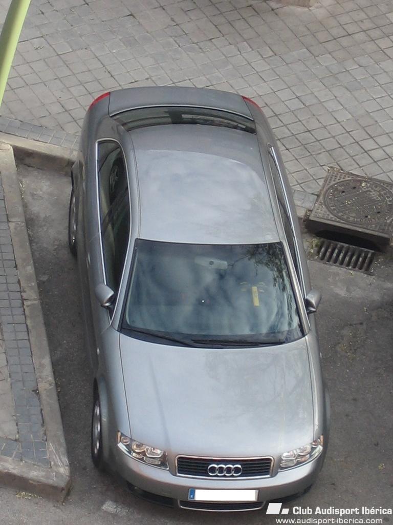

Serjio Publicado 29 de Septiembre del 2011 Denunciar Publicado 29 de Septiembre del 2011 (editado) Pero por tiempo también salta el aviso, esta programado para que se cambie al año o los 15000 km, lo que se cumpla algo. Asi que ese debe de ser el problema. Saludos. Por cierto nos podrías presentar la maquina a todos y presentarte tu. Editado 29 de Septiembre del 2011 por Serjio Responder
kucio Publicado 29 de Septiembre del 2011 Autor Denunciar Publicado 29 de Septiembre del 2011 Pero por tiempo también salta el aviso, esta programado para que se cambie al año o los 15000 km, lo que se cumpla algo. Asi que ese debe de ser el problema. Saludos. Por cierto nos podrías presentar la maquina a todos y presentarte tu. Soy Sergio desde Madrid. Gracias, debe de ser eso, justo indica la inspección cuando le toca el aceite,a los 15.000 km del último cambio. Cuando haga el cambio de aceite, se quita solo el aviso u hay q avisarselo al mecanico? Responder

Serjio Publicado 30 de Septiembre del 2011 Denunciar Publicado 30 de Septiembre del 2011 (editado) Pero por tiempo también salta el aviso, esta programado para que se cambie al año o los 15000 km, lo que se cumpla algo. Asi que ese debe de ser el problema. Saludos. Por cierto nos podrías presentar la maquina a todos y presentarte tu. Soy Sergio desde Madrid. Gracias, debe de ser eso, justo indica la inspección cuando le toca el aceite,a los 15.000 km del último cambio. Cuando haga el cambio de aceite, se quita solo el aviso u hay q avisarselo al mecanico? Buenas tocayo y vecino!!!! :clap1: Para lo de la inspección te lo harán en el taller y si no por aquí te explicaremos. Cuando salgas de la revisión te saldrán ----- rayas asi en kilómetros y tiempo. P.d. Nos tienes que poner muchas mas fotos, que en este foro nos encantan y abrete un post nuevo en el general de nuestro modelo para que todo el mundo vea tu maquina. Un saludo. Editado 30 de Septiembre del 2011 por Serjio Responder
