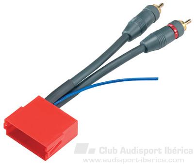

La radio es la concert2, y no quiero cambiarla de momento. Asi que tengo que conectar el RCA de la etapa a la radio. Yo he pensado conectarlo mediante la siguiente clavija que he encontrado por ahi (solo la parte amarilla, dado que la azul sería para ponerle en un futuro un xcarlink):
No he podido desmontar la radio, pero me podeis decir si esa clavija ya está ocupada por el ampli que tiene el coche de serie? Si conecto ahi no hace falta un convertidor de altas a bajas?

ahora estoy pensando que si conecto el amarillo, se desconectaria la etapa original?

- El conector que va en la radio del coche es el "conector multiple de 20 polos".
- Es un SOLO conector de una SOLA pieza que equivale al amarillo+verde+azul unidos.
- por la parte "amarilla" van los previos (como ya sabes), por la azul el cargador de CDs o Xcarlink....y por la verde van dos cables con señal de CAN-BUS!

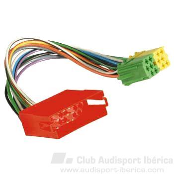

- Para montar el Xcarlink se usan adaptadores como este:
- Si quieres conectar dos amplificadores a la misma salida de previo, supongo que lo que quieres es bifurcar las lineas RCA.
- Si lo quieres hacer en los conectores de detrás de la radio, quizás la solución sería montar tambien un conector contrario al que tu propones:
y entre ambos colocar una bifurcación.
no te olvides que los cables del conector verde tendrás que montarlos "como puedas" o te quedarás sin can-bus en la radio.
- Speakers = altavoces..... Pero faltaría ver si es salida (señal amplificada para alimentar altavoces), o entrada (el ampli tiene un conversor de alta a baja y acepta señales amplificadas como entrada)
