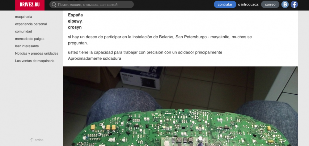

En su página oficial tienen bastante información. De hecho están generando una red de instaladores por todo el mundo, y hasta tienen dos en España.
https://www.drive2.ru/o/MultiMFA
si es así me apunto, controlo de soldadura y reparación de centralitas, ordenadores, etc... x no decir que en la época de la ps1 y 2 calleron más de 200 consolas xD
hace 3 horas, Argentum dijo:
Pues podríamos montar una buena red jajaja
Habla con ellos por privado a ver qué te dicen.
les he preguntado, y el traductor trace como el culo... segun éste que no tienen plazas libres hasta el 9 de septiembre, plazas libres para que?!?!
