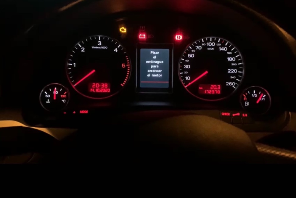

Christianb7 Publicado 11 de Octubre del 2020 Denunciar Publicado 11 de Octubre del 2020 Hola! Antes que nada es un brico increíble y muy bien explicado. He comprado un cuadro ya a color puesto que el mío es monocromo y me salió bastante barato, lo que no consigo es el software para liarme a hacerlo. Sabéis de alguien que me pueda echar una mano o algo?? Soy de Madrid. Muchas gracias un saludo compañeros!! Responder
Shadax Publicado 11 de Octubre del 2020 Denunciar Publicado 11 de Octubre del 2020 A ver, ha pasado tiempo y puede que el compañero @kantusjack pueda ayudarte o no. Responder
Christianb7 Publicado 12 de Octubre del 2020 Denunciar Publicado 12 de Octubre del 2020 Gracias @Shadax ojalá y siga activo, seria increíble que el que me echase una mano fuese el dueño del brico . Responder
kantusjack Publicado 13 de Octubre del 2020 Autor Denunciar Publicado 13 de Octubre del 2020 hace 20 horas, Christianb7 dijo: Gracias @Shadax ojalá y siga activo, seria increíble que el que me echase una mano fuese el dueño del brico . Si, claro, te mando un mensaje, que veo que eres de Madrid. Responder
Christianb7 Publicado 15 de Octubre del 2020 Denunciar Publicado 15 de Octubre del 2020 En 13/10/2020 a las 8:47, kantusjack dijo: Si, claro, te mando un mensaje, que veo que eres de Madrid. Finalmente todo resuelto, fue un placer conocer a @kantusjack y que pudiese ser el que me hiciese finalmente la conversión. Una pena que no dispusiéramos de mas tiempo para hablar y empaparme de todo lo que sabe que es muy interesante. Un saludo!! Y gracias. Responder

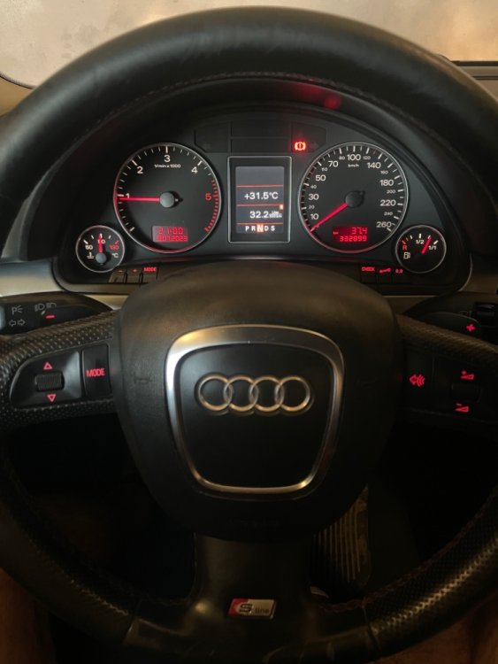

antoniocaes Publicado 9 de Julio del 2023 Denunciar Publicado 9 de Julio del 2023 Buenos días, uno más gracias a @kantusjack, en mi caso todo fueron facilidades por su parte y eso es de agradecer, mil gracias Santos!! 1 Responder
