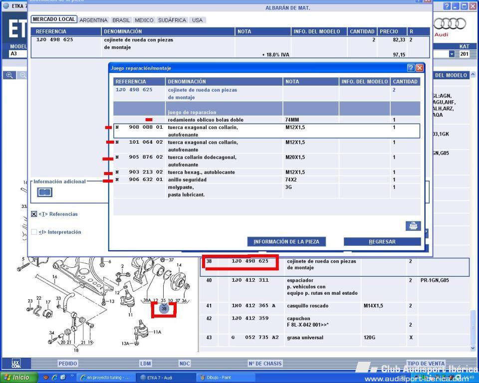

MICHELS3 Publicado 2 de Octubre del 2011 Denunciar Publicado 2 de Octubre del 2011 (editado) muchas gracias tio, segun la reg de oscaro es la misma si podria ser,de todas formas me lo va a mirar en el teka un compañero y asi ya seguro 100% el anillo tambien tengo que comprarlo? pense que vendria con el rodamiento ya que no lo he visto por la pagina un abrazo hola ya te lo he mirado,el rodamiento suelto no lo venden en el conce,venden el rodamiento con las tuercas...te dejo una captura del etka donde sale la pieza y en rojo te he marcado lo que lleva....vale 97 con algo en el conce... P.D revisando ahora la captura que te he puesto pone 2 unidades,vamos que me da a entender que son los de los dos lados del coche por 97 euros con algo los dos rodamientos,ya que lo normal es al cambiar uno cambiar el del otro lado tambien saludos Editado 2 de Octubre del 2011 por MICHELS3 Responder
