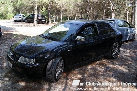

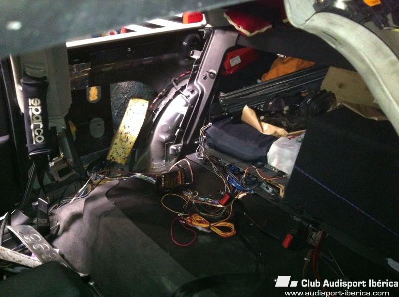

dany_85 Publicado 30 de Septiembre del 2011 Denunciar Publicado 30 de Septiembre del 2011 Muy buenas a todos, despues de un largo tiempo de ausencia, falta de tiempo, vida laboral, etc.. He vuelto a las andadas con mi pequeñin. Lo he tendio sus 2 meses y medio en el quirofano haciendo una intervencion de vida o muerte.. largos dias de espera, noches sin dormir, esperando al dia de verlo acabado. Todo gracias a un gran amigo, gran forero y gran pintor!!!! jejejeje... GRACIAS IVAN!!! Creo que para este post, faltaran palabras porque es largo y laborioso. La muestra del antes y el proceso.. Responder

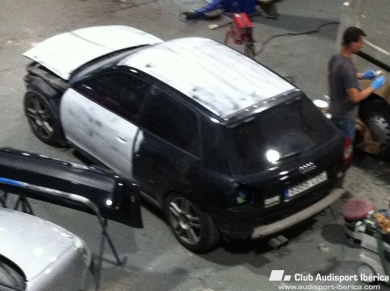

dany_85 Publicado 30 de Septiembre del 2011 Autor Denunciar Publicado 30 de Septiembre del 2011 Y ahora el transcurso de todo el sufrimiento.... Responder

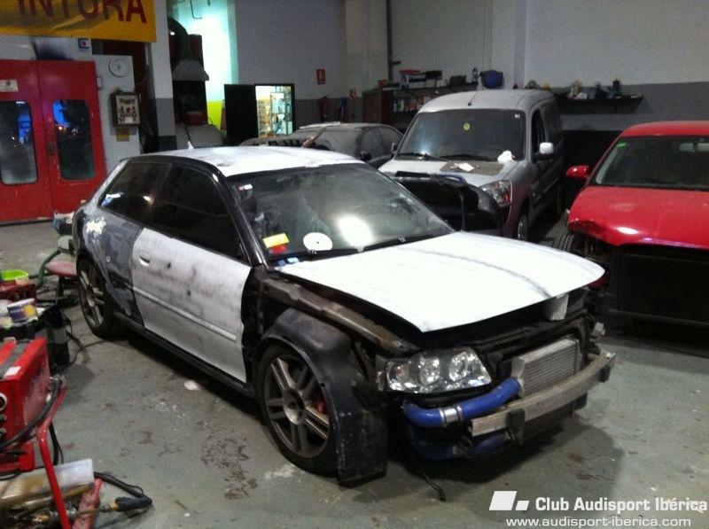

dany_85 Publicado 30 de Septiembre del 2011 Autor Denunciar Publicado 30 de Septiembre del 2011 daba pena verlo asi.. pero si pensaba en el resultado.. Responder

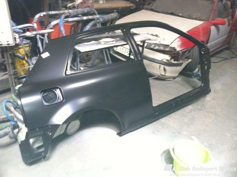

dany_85 Publicado 30 de Septiembre del 2011 Autor Denunciar Publicado 30 de Septiembre del 2011 El interior tampoco se salvo de tal dolor de cabeza Responder

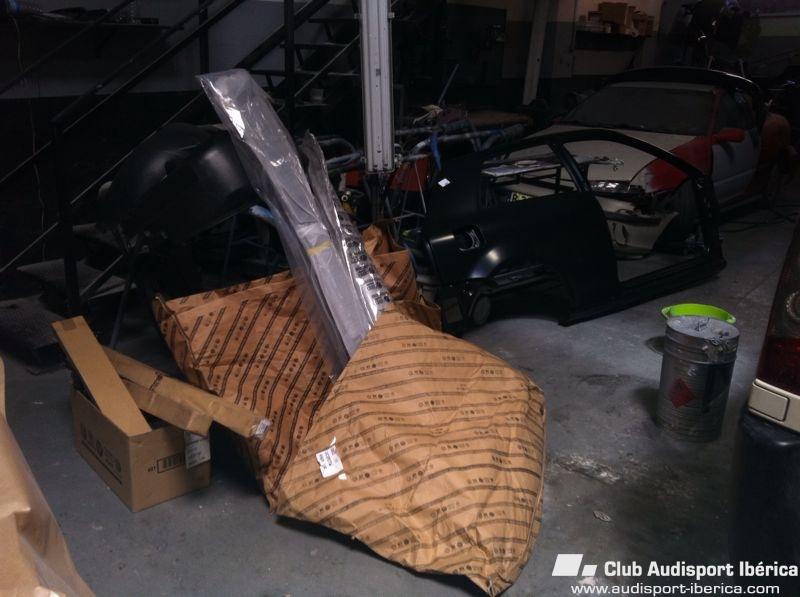

dany_85 Publicado 30 de Septiembre del 2011 Autor Denunciar Publicado 30 de Septiembre del 2011 Y aqui una muestra de los regalitos que habia para mi pequeño.. se le veia contento por tantos regalos.. jajajaja Responder
dany_85 Publicado 30 de Septiembre del 2011 Autor Denunciar Publicado 30 de Septiembre del 2011 Y el regalo mas aparatoso.. bueno ahi lo dejo, despues mas que me voy a trabajar!!! Espero que os guste el mini proyecto. Responder
dany_85 Publicado 30 de Septiembre del 2011 Autor Denunciar Publicado 30 de Septiembre del 2011 Ups se me olvidaba.. jejeje Responder

OBEJO Publicado 30 de Septiembre del 2011 Denunciar Publicado 30 de Septiembre del 2011 Muy buena tio jeje k maquina se te va a quedar, por curiosidad me podrias dar precio de lo que te a salio el lateral?? Ya me parecia raro que solo estuvieran las puertas y el capo aparejaos Un saludo y espero ver mas fotos Responder

Carmelo Publicado 30 de Septiembre del 2011 Denunciar Publicado 30 de Septiembre del 2011 Ups se me olvidaba.. jejeje Dani, tio, no me jodas que has desoldado los laterales de tu A3 para soldarle los de un S3.... .... si es así me descubro por los huevos que le echáis al tema!!!! pon más fotitos, que queremos ver ese proceso yaaaa!.... por cierto, ¿qué intercooler es ese que llevas montado? Responder
dany_85 Publicado 30 de Septiembre del 2011 Autor Denunciar Publicado 30 de Septiembre del 2011 Bueno, despues de un duro dia de currele.. ya estamos de vuelta. Carmelo, has acertado!!!! Laterales enteros de S3, lo mas de serie posible. Jejejeje, una buena comida de cabeza.. con el corte por aqui, por alli, aprovechamos y cortamos por la visagra de la puerta asi tenemos los enganches para las taloneras de S3 y nos entran a la perfeccion.. muchos quebraderos y unos grandes profesionales!!! Patrick!!!! Ya me entere de tu maquina!!! Si por aqui tengo la maleta, haber si me montdo con Arantxa, una escapadita por ahi cerca, y voy unos dias de Relax, que ya nos hacen falta.. jeje. Un abrazo compañero!! Cada lateral, a publico son unos 600€ + IVA.. depende a quien le haran mas o menos descuento en el conce, pero ya te adelanto que no hay mucho marjen. Hay que tener buen enchufe jeje. Esta es la foto mas dolorosa que se puede ver, pero luego merece la pena. Responder
dany_85 Publicado 30 de Septiembre del 2011 Autor Denunciar Publicado 30 de Septiembre del 2011 Ups se me olvidaba.. jejeje Dani, tio, no me jodas que has desoldado los laterales de tu A3 para soldarle los de un S3.... .... si es así me descubro por los huevos que le echáis al tema!!!! pon más fotitos, que queremos ver ese proceso yaaaa!.... por cierto, ¿qué intercooler es ese que llevas montado? El Intercooler es el de Seat Sport, con toda la tuberia y acoples de alumino con su abocardado para que no resbalen de las bridas. No es muy barato pero vale la pena. Responder

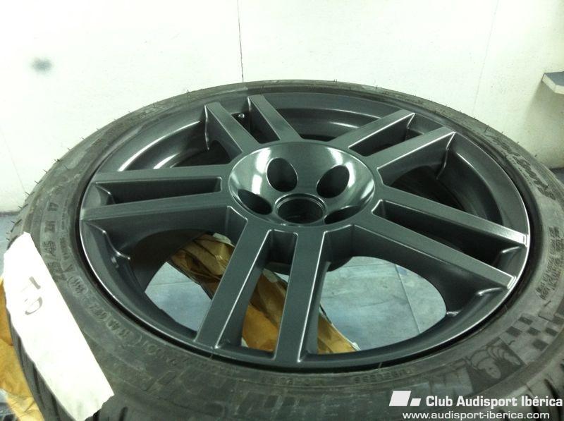

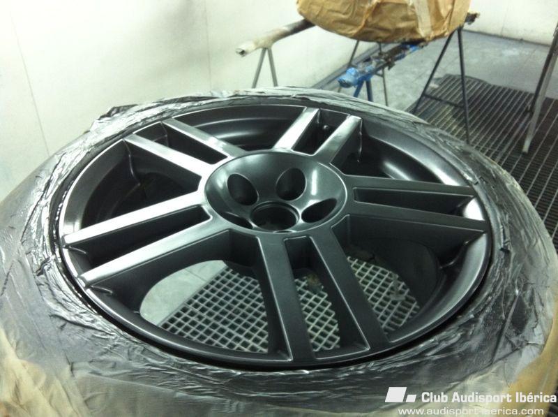

dany_85 Publicado 30 de Septiembre del 2011 Autor Denunciar Publicado 30 de Septiembre del 2011 Bueno para dejaros un poco mas con la intriga de como han ido las cosillas... ale una de llantas. Se que no son las llantas mas bonitas o idoneas para el coche. Pero por una serie de incombenientes de pinzas y separador en mis antiguas New RS4, me las quite de encima, ya que estas son de las unicas que me entran sin separador y no me rozan con la pinza. Pero bueno una vez pintadas no me desagradan tanto. Espero vuestras opiniones. Responder
dany_85 Publicado 30 de Septiembre del 2011 Autor Denunciar Publicado 30 de Septiembre del 2011 Otra.. Responder
