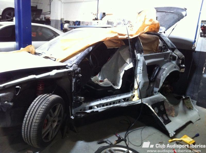

BEEiTCH Publicado 1 de Octubre del 2011 Denunciar Publicado 1 de Octubre del 2011 ¿Tienes algunas fotos más del proceso? , sobre todo de los cordones de soldadura. Muy buen trabajo. Responder
Bully Publicado 2 de Octubre del 2011 Denunciar Publicado 2 de Octubre del 2011 Hola Beeitch. Los cordones de soldadura tal como dices no son cordones, son puntos de soldadura que luego, una vez limados, se sellan las juntas entre el bastidor y las aletas impermeabilizando toda la pieza aparte de que al echarle producto anticorrosivo, antigravilla, ese granulado que se encuentra en la zona inferior de los coches, sellan al completo el trabajo. Responder
