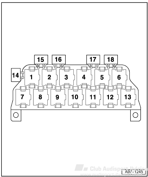

Tolo Publicado 27 de Noviembre del 2011 Denunciar Publicado 27 de Noviembre del 2011 A ver si acierto y que te mejores. Un Abrazo: 13-Portarrelés (de 13 posiciones), detrás del compartimento del lado del conductor 1 - Relé para bocina de dos tonos (telemática USA) - J4 2 - Relé para la activación del alternador - J442 - Unidad de control de la alarma, (taxi) - J85 - Relé para sistema de sonido secuencial (policía, Brigada de Investigación Criminal) - J408 - Relé para sistema de alarma, conmutación de luces (vehículos especiales) - J549 3 - Relé disyuntor para placas solares - J309 - Unidad de control de la alarma, (taxi) - J85 - Relé para sistema de sonido Secuencial (policía, Brigada de Investigación Criminal) - J408 - Relé 2 para sistema de alarma, luz de carretera, intermitente (vehículos especiales) - J461 4 - Relé para bloqueo de arranque - J207 - Relé para bloqueo de marcha y luz de marcha atrás - J226 5 - Relé del acoplamiento magnético - J44 Relé de la calefacción estacionaria - J8 6 - Relé para faros antiniebla - J5 Relé para la bomba del combustible, (TDI) - J17 Responder
