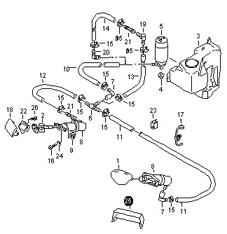

CaTFiSH Publicado 12 de Diciembre del 2004 Denunciar Publicado 12 de Diciembre del 2004 Alguien hainstalado lavafaros a posteriori para los faros de xenon? me interesaría saber que hace falta. un saludo. Responder

AUDIOMECA Publicado 12 de Diciembre del 2004 Denunciar Publicado 12 de Diciembre del 2004 Hola, yo he instalado unos cuantos necesitas: 1 deposito de liquido nuevo. (con dos tomas de agua) 1 bomba de agua para los lavafaros 1 conector elecrico para la bomba de lavafaros 1 junta para la bomba del lavafaros 1 un metro de tubo con uniones para la bomba de los limpias(los tubos que llegan no te llegan al cambiar la ubicacion de la bomba 2 reles para hacer que solo funcione el lavafaros con las luces encendidas 2 lavafaros 3 trozos de tuberia lavafaros con sus uniones 1 perforar la defensa 2 tapas para lavafaros 10 de paciencia para hacerlo todo un saludo Responder

CaTFiSH Publicado 13 de Diciembre del 2004 Autor Denunciar Publicado 13 de Diciembre del 2004 (editado) muchas gracias audiomeca ¿tienes idea de cuanto cuesta el conjunto de todas las piezas? otra cosa tasmbién... sería para un A3, pero sabeis que tapa para los lavafaros es más bonita? la del A3 es enorme, sin embargo la del S3 es más discreta pero va incrustada en el parachoques y no por encima como la del A3, por lo tanto no tiene los bordes redondeados. Editado 13 de Diciembre del 2004 por CaTFiSH Responder

CaTFiSH Publicado 14 de Diciembre del 2004 Autor Denunciar Publicado 14 de Diciembre del 2004 audiomeca espero tu respuesta de precio ... otra cosa más... el deposito de agua nuevo de dos tomas, es de más litros ceo, por lo tanto no cabrá en el hueco donde está el otro alojado, ... ¿o si cabe? Las conexiones eléctricas de los relés supongo que tienen que ir la conexión al faro y al limpiaparabrisas. ¿donde se conecta exactamente? espero que no haya que tocar centralita... un saludo. Responder
CaTFiSH Publicado 15 de Diciembre del 2004 Autor Denunciar Publicado 15 de Diciembre del 2004 aquí va una imagen a ver si facilita lo que hace falta graficamente Responder
