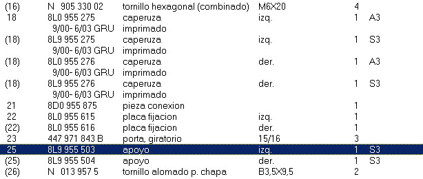

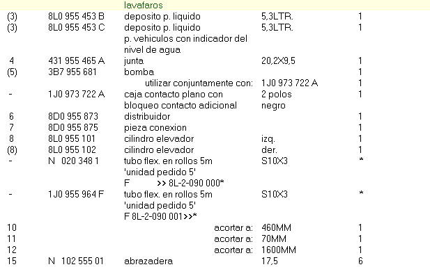

CaTFiSH Publicado 15 de Diciembre del 2004 Autor Denunciar Publicado 15 de Diciembre del 2004 segunda Responder
CaTFiSH Publicado 15 de Diciembre del 2004 Autor Denunciar Publicado 15 de Diciembre del 2004 la ultima tercera Responder
