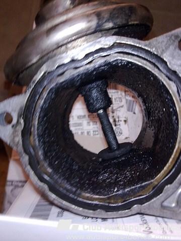

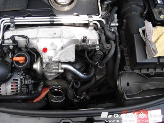

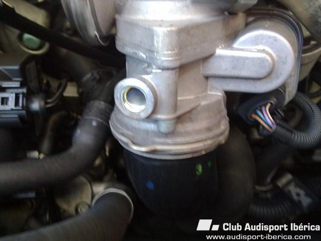

MYR Publicado 4 de Octubre del 2011 Denunciar Publicado 4 de Octubre del 2011 Podeis poner una foto, yo tengo la egr , o la chapaleta jodida y no se ni donde esta... Saludos Responder
sergy Publicado 4 de Octubre del 2011 Denunciar Publicado 4 de Octubre del 2011 Podeis poner una foto, yo tengo la egr , o la chapaleta jodida y no se ni donde esta... Saludos Lo que falta hay es la chapaleta y justo arriba esta la egr... la chapaleta mia nueva.. Responder
sergy Publicado 4 de Octubre del 2011 Denunciar Publicado 4 de Octubre del 2011 (editado) mi egr gripada tambien... Editado 4 de Octubre del 2011 por sergy Responder
MYR Publicado 5 de Octubre del 2011 Denunciar Publicado 5 de Octubre del 2011 Muchas gracias... Responder
