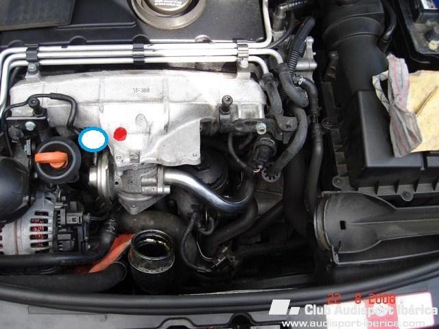

gonzalez Publicado 17 de Octubre del 2011 Autor Denunciar Publicado 17 de Octubre del 2011 GRACIAS SERGY.ABUSO DE TI UN POCO.SI VES LA FOTO DEL MOTOR,VERAS UN MANGUITO METALICO,DESPUES HAY UNO NEGRO DEL MISMO DIAMETRO.EL TEMA ES:ESE MANGUITO NEGRO PIERDE LIQUIDO REFRIGERANTE,YO LO VEO JUSTO EN LA ENTRADA AL MOTOR,PUEDO PONER CUALQUIER MANGUITO?,GRACIAS Responder
sergy Publicado 17 de Octubre del 2011 Denunciar Publicado 17 de Octubre del 2011 GRACIAS SERGY.ABUSO DE TI UN POCO.SI VES LA FOTO DEL MOTOR,VERAS UN MANGUITO METALICO,DESPUES HAY UNO NEGRO DEL MISMO DIAMETRO.EL TEMA ES:ESE MANGUITO NEGRO PIERDE LIQUIDO REFRIGERANTE,YO LO VEO JUSTO EN LA ENTRADA AL MOTOR,PUEDO PONER CUALQUIER MANGUITO?,GRACIAS que manguito dices el que te marco en blanco y azul o cual señalalo tu . Lo suyo es poner el original.. Responder
