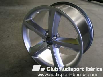

victooor_21 Publicado 3 de Octubre del 2011 Denunciar Publicado 3 de Octubre del 2011 Hola he mirado unas llantas de 18 pulgadas de casa d un audi tt de los nuevos y me gustaria saber si me estarian bien en mi audi a4 del 2006,el mio creo que tiene et 45 y las de tt nuevo creo q tiene el mismo et pero no estoy seguro,alguien sabe si me entrarian y no me rozarin ni m darian problemas para pasar la itv?un saludo y gracias!" p.d:dejo puesta una foto d las llantas Responder

victooor_21 Publicado 3 de Octubre del 2011 Autor Denunciar Publicado 3 de Octubre del 2011 son las del nuevo,he llamado al chico pero no sabe la tornilleria,ni et ni buje y yo lo que he estado mirando por ahi ponia q el tt es 5x 110 y lo otro sigo sin saberlo,estoy con la duda de si me acoplan o no,las llantas son como estas: Responder
victooor_21 Publicado 3 de Octubre del 2011 Autor Denunciar Publicado 3 de Octubre del 2011 como estas: Responder
Dorian Craft Publicado 3 de Octubre del 2011 Denunciar Publicado 3 de Octubre del 2011 Esas son las sline de 18". Si son las originales de audi, llevan tornilleria 5x112 y creo que et45. Un saludo. Responder
javirs Publicado 3 de Octubre del 2011 Denunciar Publicado 3 de Octubre del 2011 En 3/10/2011 a las 22:31, Dorian Craft dijo: Esas son las sline de 18". Si son las originales de audi, llevan tornilleria 5x112 y creo que et45. Un saludo. son 18" 9" ET52 Responder
victooor_21 Publicado 3 de Octubre del 2011 Autor Denunciar Publicado 3 de Octubre del 2011 entonces me estarian bien,no?lo del buje podria darme problemas?esq eso sigo sin tener ni idea d cuales son los del tt,el mio creo q tiene buje 57,gracias! Responder
javirs Publicado 4 de Octubre del 2011 Denunciar Publicado 4 de Octubre del 2011 Pues la verdad es que no se que medida es tu llanta, sin saberlo no se puede saber como te quedará Un saludo! Responder
Jhimy Publicado 4 de Octubre del 2011 Denunciar Publicado 4 de Octubre del 2011 Lo primero que tienes que saber son las medidas exactas, de antemano ya te digo que si son de un TT al tener el ET mas bajo se te quedaran metidas hacia dentro, si ademas como comenta otro compañero son de 9 pulgadas lo mas facil es que te rocen en el interior. No te guies por una foto ya que de un mismo modelo las puede haber de diferente medida, si a esto añadimos que pueda ser replica ya ni te cuento. Salu2. Responder

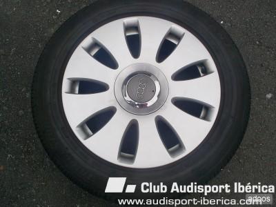

victooor_21 Publicado 4 de Octubre del 2011 Autor Denunciar Publicado 4 de Octubre del 2011 nolose seguro pero creo que es 57,1 de buje 5x112 neumatico 205,55/16 et 45 pongo una foto de ellas: Responder
