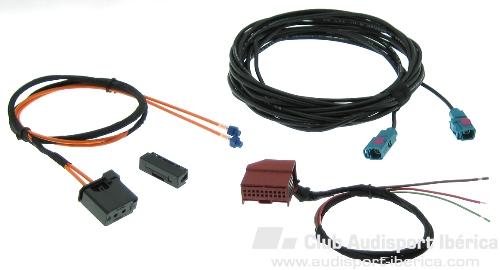

Ya se ha hablado muuuucho del tema pero te lo repito (hay que usar el buscador porque si no se repiten muchos temas, además hay un post en el que Txispis indica como usar el buscador de google para facilitar búsquedas en el foro de Audisport debido a la limitación del propio buscador del foro):
*Cable adaptador --- http://www.kufatec.de/shop/product_info.php/info/p275_c111_Video-In---Harness---Audi-A6-4F.html
Va alojado en el mazo de cables de alimentación y rotura de fibra en el conector rojo de la imagen siguiente:

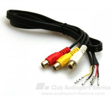

Cada cable av lleva 3x2=6 pines pero algún fabricante te junta varias masas y lo simplifica a 5 pines por cable.
Si vas a usar los dos AV que da como entrada la tv analógica de audi necesitas dos cables y pinear del conector rojo al menos diez pines además del +, - y rotura del haz de fibra (cable verde).
En mi caso uso AV1 para la tv digital y Av2 para la cámara delantera.
También existe un cable latiguillo adaptador fakra/rca para poder ver el contenido del MMI en otras pantallas (por ejemplo en los reposacabezas).
