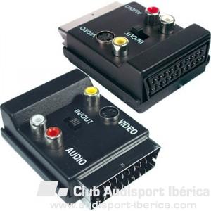

txispis Publicado 7 de Octubre del 2011 Denunciar Publicado 7 de Octubre del 2011 (editado) Me apunto a la ñapa de Andreea, Dos preguntitas , la antena cual vas a montar y donde la colocas ? Y Un esquemita de la soldaduras si no es mucho pedir? Gracias Andreea de ante mano Sludos con esto vale? o pongo una rayas pintadas? no os lieis soldando, los que no teneis constumbre en estas conexiones lo teneis muy facil... Venden unos adaptadores con conectores scart macho y hembra con los tres conectores de audio video y un interruptor que conmuta de input a output www.bifer.es/conector-scart-euroconector/285-adaptador-scart-macho-hembra-rcar-in-out.html Editado 7 de Octubre del 2011 por txispis Responder
txispis Publicado 7 de Octubre del 2011 Denunciar Publicado 7 de Octubre del 2011 (editado) como este, valen menos de 5 euros en tiendas de electronica y no hay que desmontar Editado 7 de Octubre del 2011 por txispis Responder

moisesmalaga Publicado 10 de Octubre del 2011 Denunciar Publicado 10 de Octubre del 2011 como este, valen menos de 5 euros en tiendas de electronica y no hay que desmontar hola a todos, entonces a ver si me entero, para poner el tdt hd en mi coche solo necesito un tdt hd, este chisme y andando?, aparte alimentacion y cables.....pero el monitor tiene entrada de video y audio? Responder
