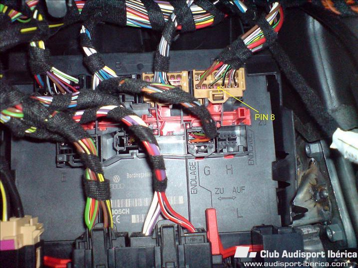

CHISKO Publicado 5 de Octubre del 2011 Autor Denunciar Publicado 5 de Octubre del 2011 Ahora comenzamos con el cableado. Conectamos el cable del Pin 2 del relé al fusible nº32 de 30A, no tengo fotos de esto Conectamos el Pin 6 del relé al pin 8 del conector de 11 polos marrón de la red de abordo: (foto prestada de andresttitto) Responder
