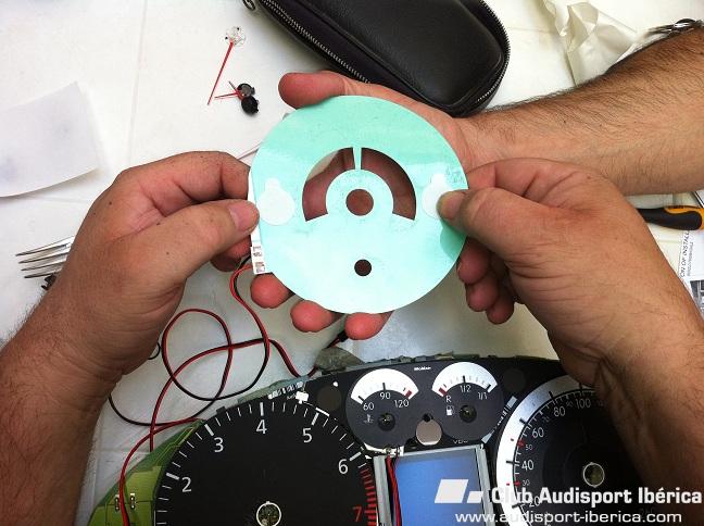

fonthondon Publicado 18 de Octubre del 2011 Autor Denunciar Publicado 18 de Octubre del 2011 buff ya creia que no llegaban, recibidas y al lio, lo documento y brico al canto. suerte con el montage habras leido en mi post como lo hice. si amigo, pero yo voy a llegar un poco mas lejos y lo explico al detalle para los mas torpes comenzemos: a estas alturas doy por hecho que todos saben sacar su cuadro del coche, buscar un buen sitio de trabajo y a darle caña, Responder

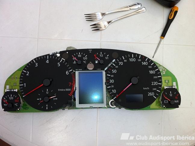

fonthondon Publicado 18 de Octubre del 2011 Autor Denunciar Publicado 18 de Octubre del 2011 lo es dejar el cuadro limpio, sin la carcasa delantera: en esta foto veis partes de las herramientas utilizadas. Responder

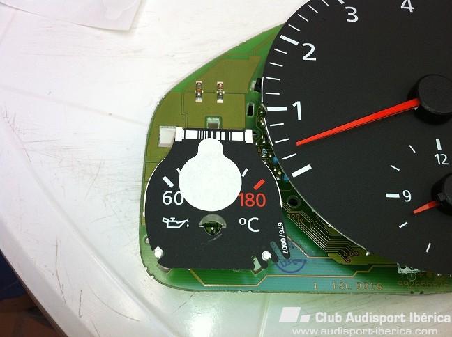

fonthondon Publicado 18 de Octubre del 2011 Autor Denunciar Publicado 18 de Octubre del 2011 con mucho cuidado y mucha paciencia ayudandos de un tenedor, vais extrayendo las agujas de cada uno de los relojes del cuadro, cuando ya las tengais fuera empezais el montaje de las nuevas esferas, el qui de montaje lleva unas pegatinas de doble cara que debeis ir pegando en las antiguas esferas para que se sujeten las nuevas. Responder

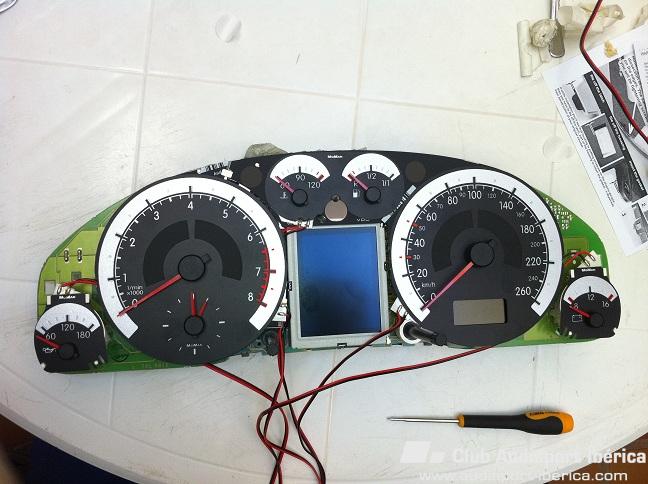

fonthondon Publicado 18 de Octubre del 2011 Autor Denunciar Publicado 18 de Octubre del 2011 aqui veis el progreso recordar que a las esferas mas grandes teneis que colocarle dos pegatinas de doble cara y a las pequeñas con una es suficiente. ojo no asustaros la tercera mano que veis es la de un amiguete Manolo, que tambien tiene un Audi A4 1.8T y esta muy interesado en el tema. :clap1: Responder
fonthondon Publicado 18 de Octubre del 2011 Autor Denunciar Publicado 18 de Octubre del 2011 bueno es la hora de ver el trabajo como queda, un consejo, antes de montar nada cogeis vuestro cuadro y lo montais en el coche, vagcom en el modulo 17 instrumentos, dais a test y colocais las agujas en su sitio, os costara un poco o no, todo depende de lo habiles que seais. Responder
