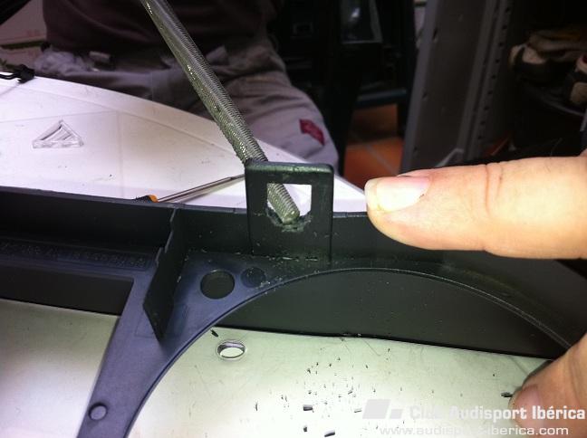

fonthondon Publicado 18 de Octubre del 2011 Autor Denunciar Publicado 18 de Octubre del 2011 con paciencia y una lima o un buen cuter rebajamos las dos patillas que tiene la carcasa para que puedan pasar los cables por ella y al cerrarla tengan cogida los cables. y ahora os dejo un momento que tengo que hacer una cosa importante y sigo luego, prometido. Responder
fonthondon Publicado 18 de Octubre del 2011 Autor Denunciar Publicado 18 de Octubre del 2011 seguimos, con esto ya nos entran los cables perfectamente cuando cerremos la carcasa del equipo. ya esta listo para ir al coche a conectarlo. Responder

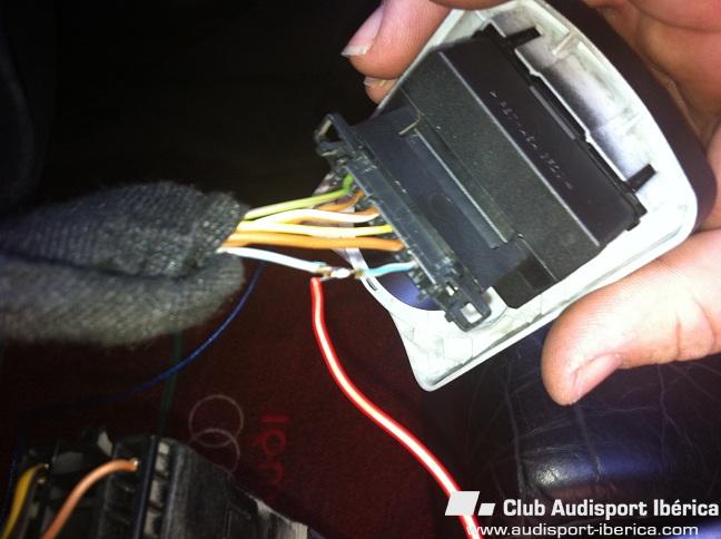

fonthondon Publicado 18 de Octubre del 2011 Autor Denunciar Publicado 18 de Octubre del 2011 bueno el tema de conexion.... pa gustos colores, yo me decidi por conectarlo al potenciometro del cuadro, ya sabeis la ruletita para bajar intensidad a las luces, poque el plasma tiende a brillar mucho y pense que podia molestar y en cierto modo a si es brilla mucho para mi gusto. para ello despues de desmontar la llave de la luz, busque la conexion con el tester, que en mi coche es el primer cable por arriba, el de color azul y blanco lo pele un poquito y solde el positivo a este y la masa o negativo al primer tornillo que pille. Responder

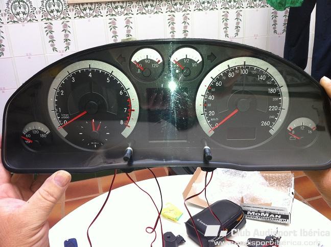

fonthondon Publicado 18 de Octubre del 2011 Autor Denunciar Publicado 18 de Octubre del 2011 bueno y este es el resultado final, espero que nadie tenga dudas y si las tienen aqui estoy yo, un abrazo amigos. Responder

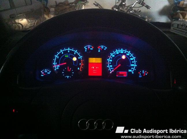

fonthondon Publicado 18 de Octubre del 2011 Autor Denunciar Publicado 18 de Octubre del 2011 buen trabajo amigo y muy bien detallado al final las has pillado en azul yo las coji en blanco pero el resultado es espectacular en vivo quedan mejor que en las fotos gracias hombre, la verdad es que si las fotos no hacen justicia, durante el dia parecidas a las que todos llevamos, pero amigo cuando cae la noche..... sale la bestia azul y todo es distinto en tu Audi. :lol2: Responder

RMARQUEZ Publicado 18 de Octubre del 2011 Denunciar Publicado 18 de Octubre del 2011 (editado) Queda wapisimo!!! Supongo que los numero tanto de velocidad como de RPM, coincidiran perfectamente con el original, no??? Editado 18 de Octubre del 2011 por RMARQUEZ Responder
fonthondon Publicado 19 de Octubre del 2011 Autor Denunciar Publicado 19 de Octubre del 2011 Queda wapisimo!!! Supongo que los numero tanto de velocidad como de RPM, coincidiran perfectamente con el original, no??? correcto Responder
TRACKER_A6 Publicado 19 de Octubre del 2011 Denunciar Publicado 19 de Octubre del 2011 te ha quedado muy bien. aunque para mi gusto , quedaria mejor si los zonas blancas del marcador serian negras, me gusta mucho como se ve de noche. un saludo Responder
datil Publicado 19 de Octubre del 2011 Denunciar Publicado 19 de Octubre del 2011 Muy xulo y muy bien explicado (fotos grandes que molan jejeje) Felicidades Responder
fonthondon Publicado 19 de Octubre del 2011 Autor Denunciar Publicado 19 de Octubre del 2011 te ha quedado muy bien. aunque para mi gusto , quedaria mejor si los zonas blancas del marcador serian negras, me gusta mucho como se ve de noche. un saludo no, TRACKER lo que piensas que es blanco color plata metalizado, en las fotos quizas no se aprecie, de todas formas ya sabes para gustos colores. Responder
