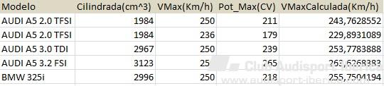

Ingold2009 Publicado 6 de Octubre del 2011 Autor Denunciar Publicado 6 de Octubre del 2011 Hola, Bueno con el titulo quería decir que el: A5--->Cx=0,29-0,30 En KM77 ponen los 2 dependiendo el motor. Estos valores son para el coche de serie sin tener en cuenta la suspensión rebajada por llevar Sline. Area frontal =2,17 m^2 Factor de Resistencia=Cx*A=0,623 Pinchad en cualquier A5 del siguiente enlace, y dentro en el apartado "Dimensiones,Peso,Capacidades": http://www.km77.com/precios/buscar?estado=1&array_marcas=Audi&modelo=A4&puertas=4&carroceria=turismo A4--->Cx=0,27. Area Frontal=2,19m^2 Factor de resistencia=Cx*A=0,59 En cualquier A4 que pincheis en el siguiente enlace vienen los datos anteriores,en el apartado dimensiones, peso Capacidades: http://www.km77.com/precios/buscar?estado=1&array_marcas=Audi&modelo=A4&puertas=4&carroceria=turismo Este Factor de resistencia forman parte del termino B, luego claramente lo importante es el producto del Cx por el area frontal. El calculo de 243Km/h es para el A5 2.0 TFSI, pero he calculado la velocidad máxima para otros: (En los calculos esta supuesto movimiento rectilineo sobre superficie horizontal con una densidad del aire de 1,225Kg/m^3.) Modelo Cil(cm^3) VMax(Km/h)Pot_Max(CV) VCalculada(Km/h) A5 2.0 TFSI 1984 250 211 243,7628552 A5 2.0 TFSI 1984 236 179 229,8931089 A5 3.0 TDI 2967 250 239 253,7783888 A5 3.2 FSI 3123 250 265 263,6268383 BMW 325i 2996 250 218 255,7504194 A4 2.0TFSI Responder

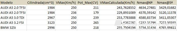

Ingold2009 Publicado 6 de Octubre del 2011 Autor Denunciar Publicado 6 de Octubre del 2011 Pongo la tabla anterior como imagen. Como puse al principio, los calculos pueden estar equivocados, y sospecho que pueden estar debidos a que la potencia del vehículo como se transmite a las ruedas supuse un rendimiento del 85%. He preparado un excel con los calculos y he metido unos cuantos vehículos, en estos calculos también analizo la relaciones de transmisión,entre otras prestaciones. Por ejemplo se concluye cosas como que la 6ª es para reducir el consumo, pudiendose alcanzar la velocidad máxima declarada por el fabricante en 5ª. Pongo en la siguiente figura los resultados en r.p.m alcanzadas para obtener la velocidad máxima. Se ha tenido en cuanta las siguientes ruedas para el A5 225/50R17 y 205/55R16 para el BMW. Sigo pensando incluido el error de claculo, que como estan en una hoja de calculo se pueden cambiar rápidamente el Factor de resistencia del A5 es superior al del A4, y al del enemigo natural el serie 3 Coupé. Responder
