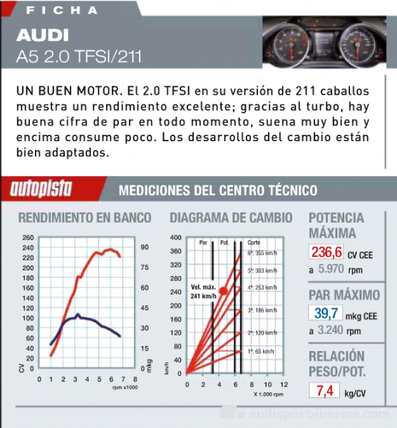

Raul 3.0tdi Publicado 14 de Octubre del 2011 Denunciar Publicado 14 de Octubre del 2011 (editado) La curva de potencia de vuesto coche la tenéis en otro hilo: Os la pongo aquí: Ale... a seguir estrujandose los sesos!!!! Salu2!!! Editado 14 de Octubre del 2011 por Raul 3.0tdi Responder

Ingold2009 Publicado 17 de Octubre del 2011 Autor Denunciar Publicado 17 de Octubre del 2011 Hola he cogido la grafica anterior y la he añadido la resistencia total del vehículo en función de la marcha: rti es la relación de transmisión i-esima. A,B son los coeficientes que ya mencione más arriba. Nm son las revoluciones por minuto del motor. r es el radio para una llanta 225/50R17. Hri=(A*(3.14*Nm*r/(30*rti))+B*(3.14*Nm*r/(30*rti))^3).*1.36./1000;Expresado en cv. rt4=3.2998; rt5=2.7559;---->Las he sacado de la página Km77.En esta página estan expresadas en km/h a 1000rpm. rt6=2.3525; http://img20.imageshack.us/img20/2820/96247881.png Según las intersecciones (he sacado las rpm de intersección un poco a ojo), las velocidades en: 4ª marcha se da a Nm4=6600 rpm; V4=3.14*Nm4*r/(30*rt4)*3.6=248.71Km/h. 5ª marcha se da a Nm5=5500 rpm; V5=3.14*Nm5*r/(30*rt5)*3.6=247.89Km/h. 6ª marcha se da a Nm6=4600 rpm;V6=3.14*Nm6*r/(30*rt6)*3.6=243.15Km/h. Luego en 4ª se alcanza la velocidad mayor y se da a unas rpm por encima de las rpm en las que se da la potencia máxima. Responder

Ingold2009 Publicado 20 de Octubre del 2011 Autor Denunciar Publicado 20 de Octubre del 2011 Bueno Raul que me voy a poner colorado Según la curva anterior basada en la obtenida por AUTOPISTA: a)La intersección de la resistencia en 5ª marcha con la potencia en ruedas, que el vehículo alcanza la potencia máxima en esta marcha,siendo la velocidad por poco pero superior a la obtenida en 6ª. ¿Alguien lo ha comprobado?.¿Alguien sabe de otra persona que circulando sin limite en ALEMANIA haya llegado a esa conclusión?. Hay que tener en cuenta las limitaciones:En linea recta, sin pendiente,.... b)Lo que parece más interesante pero difícil de creer: es que estirando este motor hasta las 6600rpm, que sea en 4ª en la marcha que se alcance la velocidad máxima. De nuevo la pregunta ¿están equivocados los cálculos? Reharé las cuentas para los diferentes A5 y veremos que nos dice la teoría. Cuando pueda pondré si es verdad lo que dice la marca acerca de la aceleración 0-100Km/h, recorrer 1000m,....y si en teoría es mas rápido o lento que sus rivales equivalentes. Por cierto todavía sigo pillado con los datos de aerodinámica de nuestro vehículo, investigaré el por que de esos mediocres valores. Por cierto el nuevo A6 anuncia un Cx=0,26 o así. Saul2 Responder
Ingold2009 Publicado 20 de Octubre del 2011 Autor Denunciar Publicado 20 de Octubre del 2011 Respecto a los valores calculados, vaya chapuza no hagais caso las intersecciones y valores son los siguientes(eso me pasa por mirarlos a ojímetro sin ni siquiera hacer zoom a las imagenes): Intersección potencia con resistencia en 4ª:Nm4=6550 rpm; V4=3.14*Nm4*r/(30*rt4)*3.6=246.83Km/h Intersección potencia con resistencia en 5ª:Nm5=5470 rpm; V5=3.14*Nm5*r/(30*rt5)*3.6=246.54Km/h Intersección potencia con resistencia en 6ª:Nm6=4700 rpm;V6=3.14*Nm6*r/(30*rt6)*3.6=248.44Km/h Así que olvidaros de lo que dije que en el anterior post Salu2 Responder

Ingold2009 Publicado 21 de Octubre del 2011 Autor Denunciar Publicado 21 de Octubre del 2011 Hola Labomba, La curva de potencia de AUTOPISTA pone que es para el A5 2.0 TFSI, y la curva dónde he unido la potencia y curva de resistencia en función de la marcha versus rpm es también para el A5 2.0 TFSI. El cálculo lo he hecho, y es fácilmente modificable para una llanta 225 R17 50, y como dices cambia la velocidad en función de la llanta. El radio es r=(17*25.4e-3+2*50/100*225)=328.4000 mm... Cuando tenga lago de tiempo sacare para más vehículos con diferentes tipos de llantas, y no solo la velocidad máxima. Sino parametros como la aceleración, respuesta del coche si es subvirador o sobrevirador, pendiente máxima,... Siempre agradeceré vuestros comentarios y correciones. Salu2 Responder
