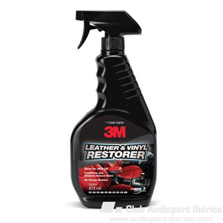

Orenes-Sline Publicado 9 de Octubre del 2011 Denunciar Publicado 9 de Octubre del 2011 Puedes utilizar este,yo lo utilizo y el resultado es muy bueno,lo aplicas directamente a una MF lo aplicas y con la otra cara de la MF seca lo repasas http://store.carcareeurope.com/3m-leather-vinyl-restorer.html Salu2! Responder

markez Publicado 6 de Diciembre del 2011 Autor Denunciar Publicado 6 de Diciembre del 2011 Es muy dificl de ver! pero hace poco se limpio con apc y se aplico 3m leather y vinyl restorer y desde entonces miro a la zona y ya no veo nada. saludos Responder
