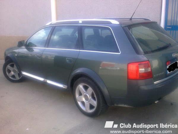

angelangost Publicado 6 de Octubre del 2011 Denunciar Publicado 6 de Octubre del 2011 Hola compis alguien, no tendra una de estas tapas que lleva la llanta de mi audi, lo digo por que o me la han quitado o la he perdido, os dejo una foto para que veais el tipo de llanta y la susodicha tapa la que hay en el centro de la llanta y tapa los tornillos de la misma, si podeis ayudarme a evitar pasar por audi mejor, gracias!!!! Responder

angelangost Publicado 7 de Octubre del 2011 Autor Denunciar Publicado 7 de Octubre del 2011 Gracias compis por las aportaciones,,, aclaro que la llanta es 17" no 16" lo que de momento no tengo claro es si me van a clavar 51e mas iva o me va a costar 20 euritos , espero que sean 20 por que voy ya de culo, entre transmisión, suspensión, limpieza de cauda y colectores, alineado de la dirección, y ahora me tocan 2 cubiertas (350 euros) vamos que me he dejado una pasta!!!! y pa colmo la put*!!!!madre que pario a la tapitaaaaaaaaaaaaa!!!!!! Responder

RMARQUEZ Publicado 7 de Octubre del 2011 Denunciar Publicado 7 de Octubre del 2011 La llanta de 16" es la que viene de repuesto en el allroad!! Tambien creo que las hay en ese mismo modelo en 16" para ruedas de invierno. Pero por norma general todos llevan en 17" ya sean las de doble radio o esa!!! Responder
jafv Publicado 7 de Octubre del 2011 Denunciar Publicado 7 de Octubre del 2011 (editado) Las llantas de 17 son las normales que monta el coche pero en la ficha de la ITV admite tambien llantas de 16" aunque con otra medida, 215/65R16 en vez de 225/55R17. La llanta de 16" tiene la ventaja de que hay mas modelos de neumáticos de invierno y de campo que la de 17", mas donde elegir. Como inconveniente de la de 16" es que al ser el flanco mas alto en las curvas flaneara mas que el de 17", aunque todo depende del ritmo, y aquí no tenemos las autopistas de Alemania. El que haya mas modelos implica que puedes conseguir neumáticos mas baratos. Editado 7 de Octubre del 2011 por jafv Responder

palote99 Publicado 26 de Noviembre del 2012 Denunciar Publicado 26 de Noviembre del 2012 Buenos días, Alguien tiene la referencia de esa pieza? Este finde me ha volado y me gustaria saber si se puede encontrar barata en ebay o de segundamano. Un saludo a todos! Responder
jokerallroad Publicado 26 de Noviembre del 2012 Denunciar Publicado 26 de Noviembre del 2012 Buenos días, Alguien tiene la referencia de esa pieza? Este finde me ha volado y me gustaria saber si se puede encontrar barata en ebay o de segundamano. Un saludo a todos! La de angelangost es 4Z7601165A 7ZJ y cuesta 30.67€. Un saludo. Responder
