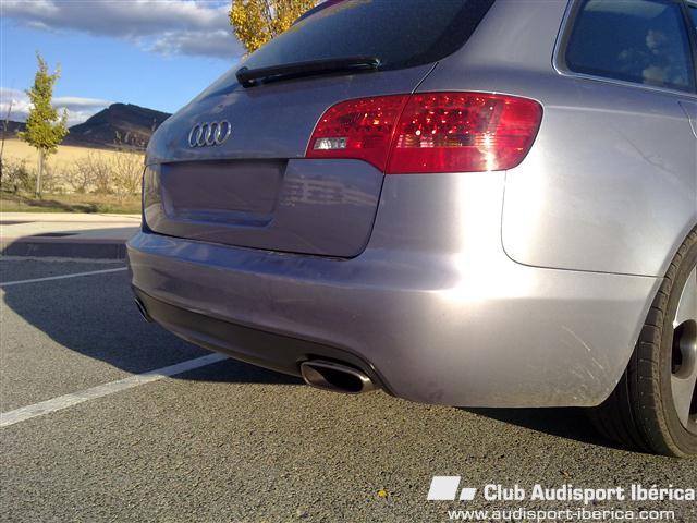

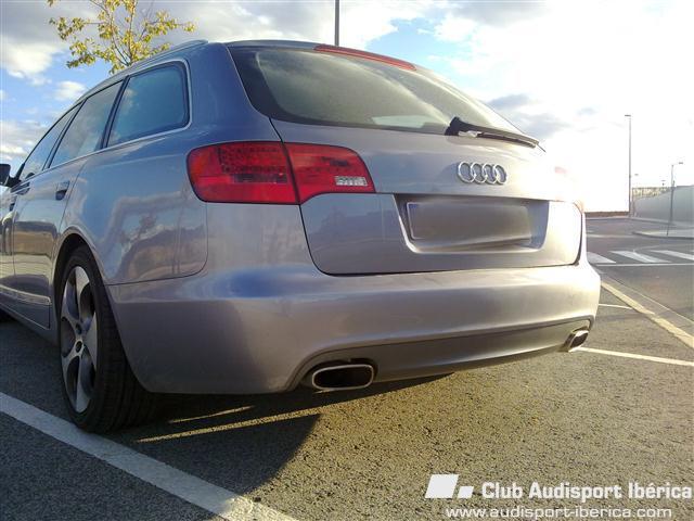

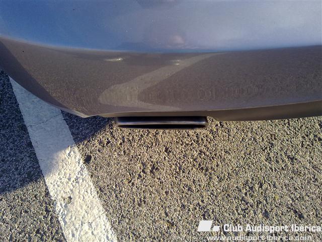

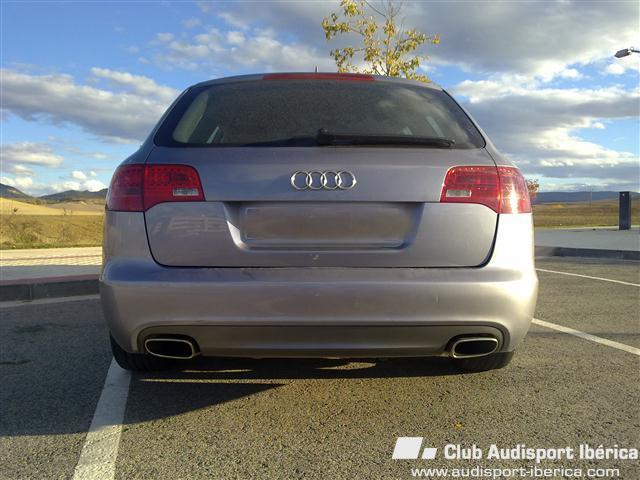

sankatakatan Publicado 25 de Octubre del 2011 Denunciar Publicado 25 de Octubre del 2011 Colas cambiadas. :laugh: :laugh: :laugh: Ahora toca enviar las fotos para hacer el informe y pasar por ITV. Responder
sankatakatan Publicado 25 de Octubre del 2011 Denunciar Publicado 25 de Octubre del 2011 (editado) más fotos Editado 25 de Octubre del 2011 por sankatakatan Responder
Raul 3.0tdi Publicado 26 de Octubre del 2011 Denunciar Publicado 26 de Octubre del 2011 Tiene una pinta impresionante, y muy señorial, como me gusta a mi más que tipo sport. Felicidades, ahora ya sabes a disfrutar de las colas y a presentar todo lo que te pidan para que no duela en el bolsillo. Felicidades otra vez por el buen gusto!!! Responder
WAJE Publicado 26 de Octubre del 2011 Denunciar Publicado 26 de Octubre del 2011 sankatakatan que colas son esas?Ç?precio??dondes se compran???me encantan. SALUDOS Responder
alagar27 Publicado 26 de Octubre del 2011 Denunciar Publicado 26 de Octubre del 2011 Eso informanos sankatakan y cuando tengas todo informanos bien de todo el proceso Una duda, en caractere venden el kit completo con paragolpes, taloneras, aleron y sistema de escape como los del 2.7 3.0, si lo pusiera todo creeis que tendria q homologar ese escape? Tengo salida doble a izquierda Saludos Responder
sankatakatan Publicado 27 de Octubre del 2011 Denunciar Publicado 27 de Octubre del 2011 (editado) Las colas son de un Porsche Carrera 997 y valen nuevas unos 500€, en ebay, donde las compré yo, las hay por unos 100-150€ puestas en casa. El difusor es el del S6, en conce 130€. Instalación 120€ en Duramás Pamplona. Ellos emiten factura y Certificado de Taller. Nada que ver con Caractere que te sale la broma por no menos de 800€ (colas + difusor) y no hay usadas a mejor precio + instalación. Ahora mismo he mandado las fotos a la homologadora para que realice el informe. Una vez elaborado, con factura de instalación y certificado taller a ITV aunque creoq que voy a esperar porque quiero montar faros Restyling (sólo necesario Certificado de Conformidad de Audi) y paragolpes restyling (sólo Certificado de Conformidad de Audi) y aprovechar a pasar las tres cosas a la vez. Ya iré contando. Un saludo. Editado 27 de Octubre del 2011 por sankatakatan Responder
