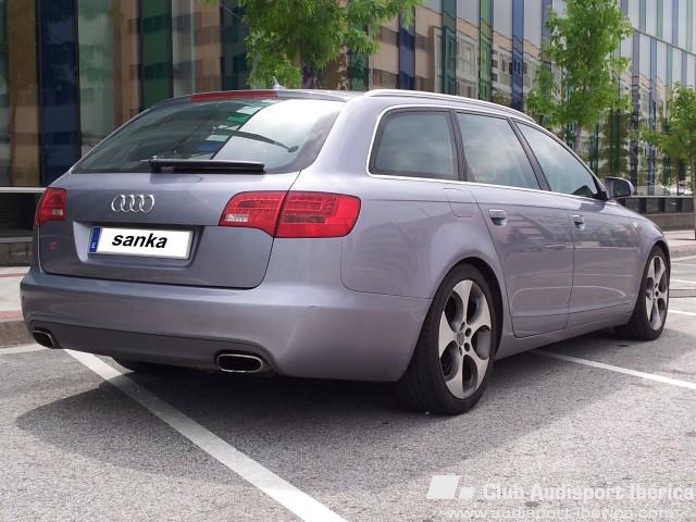

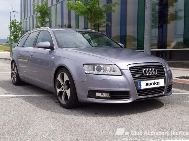

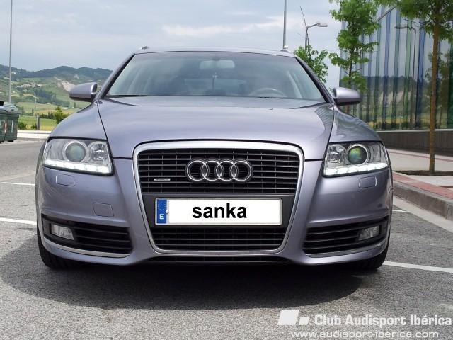

sankatakatan Publicado 26 de Junio del 2012 Denunciar Publicado 26 de Junio del 2012 Por fin!!!!!! Todo legalizado, paragolpes delantero, faros delanteros y colas de escape. Después de lo que me ha costado, estoy dispuesto a ayudar al que sea para que no le cueste tanto... Responder
sankatakatan Publicado 26 de Junio del 2012 Denunciar Publicado 26 de Junio del 2012 El resultado Responder
sankatakatan Publicado 26 de Junio del 2012 Denunciar Publicado 26 de Junio del 2012 (editado) Otra Editado 26 de Junio del 2012 por sankatakatan Responder
