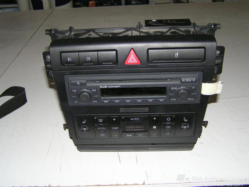

mira, esto es lo que neceistas.... y este es mio. Seria sin la radio Concert que la vendí.
Es tal como lo ves pero sin la Concert II
Lleva Consola, botoneras, warning, posavasos, embellecedor, Clima, Cenicero, lista para montar...
y el clima lleva incluso para montar calefaccion en los asientos,,,, es totalmente compatible con tu modelo el clima y no rompe el compresor, hay otros climas como los que lleva el S4 o RS4 que rompe el Compresor de los normales, no me preguntes porqué pero ya les ha pasado a varios del foro... SALU2

Es que la regulación en los restyling va encima de la guantera que hay en la parte izquierda debajo del volante, no en la consola. Tienes un buen lio de cableado para hacerlo todo bien.
Lo que no entiendo para que quieres ponerle la del restyling si queres seguir conservando, como decias al principio del post, los botones, la radio y el clima, generalmente los que lo han hecho es por que querian ponerle un doble din, pero se pillaban la otra consola que está hecha para eso.

Tengo tambien la guantera de debajo del volante con el anclaje de la regulacion automatica por si te interesa...
No he visto tu mensaje, no esta en la bandeja, pedir pido 150€ por todo eso sin el Concert II, te regalaria sin estrenar los embellecedores para poner tu radio.

Pues estaria bien la verdad, pero primero quiero saber si el clima y los.botonrs son compatibles o si necesitaria hacer mucho rollo para una instalación completa. No se si tengo que tocar algo con el vag com.para wue funcione el clima. Los conectores de los botones son compatibles?
Si es muy complicado instalarlo todo no se... si alguien dr Madrid se prestaris a ayudarme a instalarlo pues mejor.

El clima es totalmente compatible y los mismos conectores, solo creo que tendrias que que conectar los de la luneta termica, yo tengo todos los esquemas que necesites, tambien esta mi gran amigo DAVIDLUAB que puso todo lo de un RS4 en un B5 del 97 y sabe como va todo, nos ayudaria a todo.... es facil. :clap1:

Te he contestado por privado, tambien a ese precio te regalaria el cuero de la palanca de cambios por si no te vale la tuya y alguna cosa mas que me sobre... Que dices??? :clap1:
